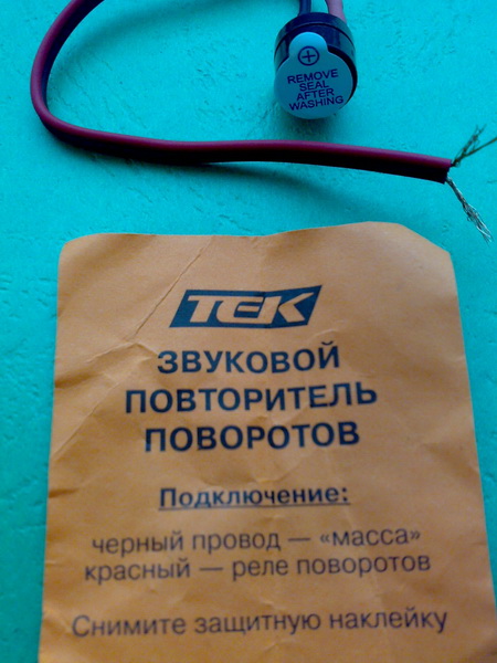

Не открою секрета что датчик стояночного тормоза на панели приборов (Р) дюже блеклый да и реле для мигания его отсутствует,а при включенной панели приборов датчик (Р) стояночного тормоза и вовсе сливается яркой панелью приборов....А кататься с зажатыми колодками не очень то и приятно,вот я и решил попробовать ликвидировать данную проблему....но как оказалось без помощи Кимоводов тут не обойтись.
Во я и решил купить звуковое напоминание о том что ручник "затянут" цена вопроса 13гр.,но тут то и возникли трудности, электрик запросил электросхему(желательно именно узел щиток приборов и ручник) Кимо,а у меня такой нет,может кто поможет(схемой,дельным предложением...и.т.д),заранее признателен?

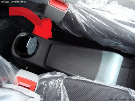

Я собственно туда ее и хочу засунуть(в район ручника (между пепельницей и ручником )вернее к ее контактам) но проблема в том что скорее всего нужно ставить с ней и реле(чтобы датчик стоянки при затяжке мигал,да и этого требует сама пищалка ибо она просто может не выдержать и сгореть ,да и монотонный писк хуже прерывистого)...вот как то так ...но без Электронной схемы авто электрик наотрез отказывается работать.

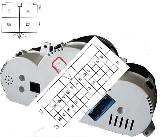

Повідомлення Re: Незапланированная езда на" ручнике (Р)"
skifus написав:
я облазил все темы ,но увы искомой схемы не обнаружил, поэтому и вышел с предложением ко всем Кимоводам!

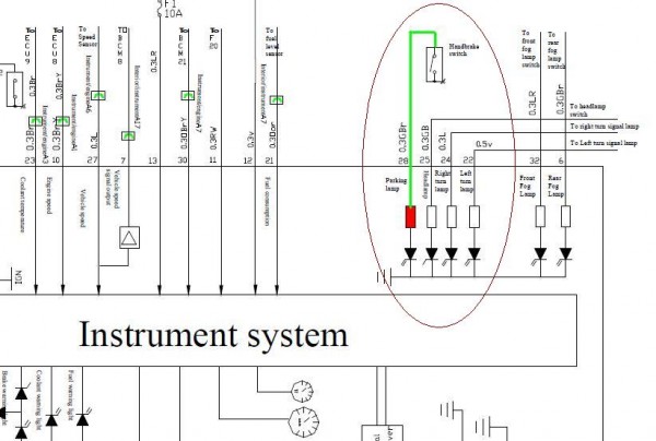

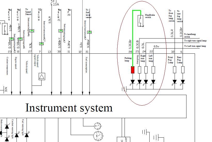

ЭЛЕКТРОННАЯ СХЕМА ПОДКЛЮЧЕНИЯ ТВОЕЙ ИГРУШКИ
можешь установить в подголовник, чтобы лучше слышать.
Востаннє редагувалось ACTECO в П'ят квітня 01, 2011 15:23, всього редагувалось 2 разів.
П'ят квітня 01, 2011 14:52

Спасибо!!! но на счет подголовника это вряд ли я пока на слух не жалуюсь.... а что за "конечник ручника" то?

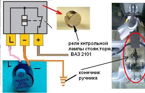

skifus написав:
Кнопка массы, типа как на двери для включения света в салоне!

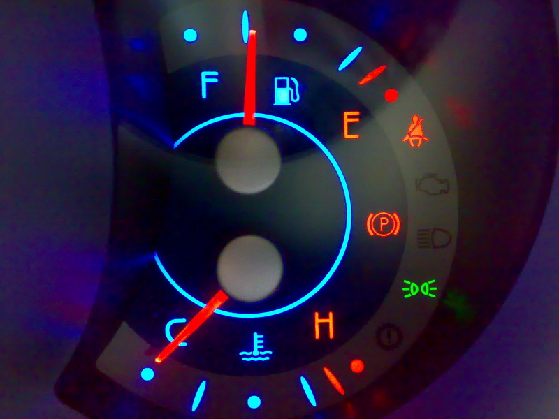

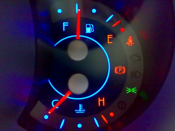

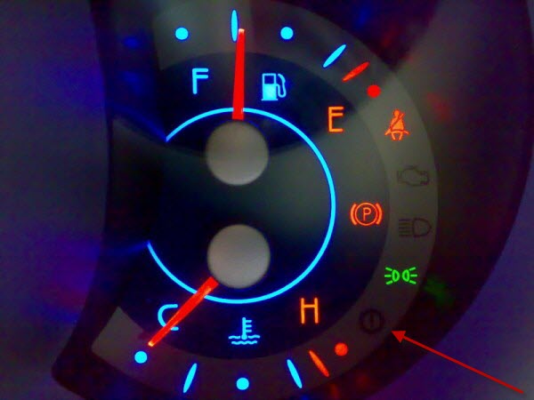

Согласен никто не застрахован от ошибок вот вам символ и фото,от себя добавлю что символ (Р) горит (работает) только при включенном зажигании.
Востаннє редагувалось skifus в П'ят квітня 01, 2011 15:47, всього редагувалось 2 разів.
skifus, ты ведь указывал в первом фото что светился символ, который я указал красной стрелкой? Значит не тот указал? :)
Берем реле. Запитываем минус от концевика ручника, плюс от замка зажигания. И подключаем через это реле "пищалку". Получаем в итоге: включаем зажигание- пищит, значит тачко на ручнике, не пищит- можно ехать. При выключенном зажигании пищать не будет, что нам и нужно.

Зачем в обще лишний раз лезть в зажигание то? Вариант ACTECO по моему лучше всего. Жаль что схемы так я и не нашел...
П'ят квітня 01, 2011 15:52 WWW
эта схема для электрика
