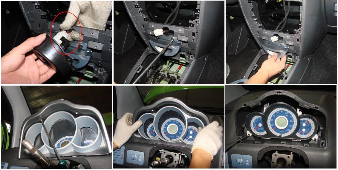

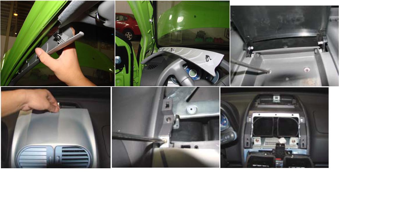

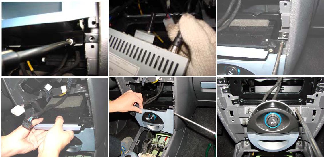

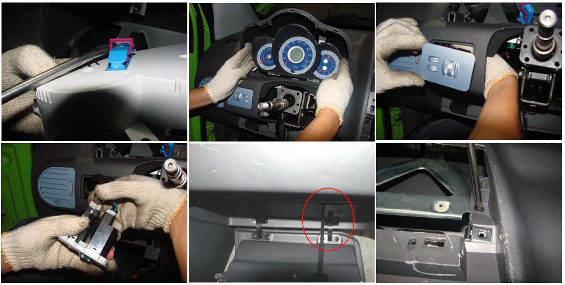

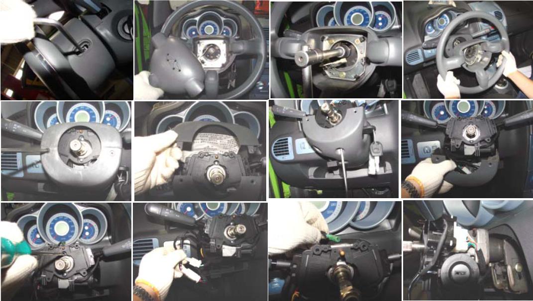

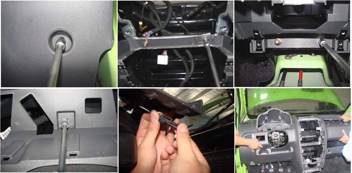

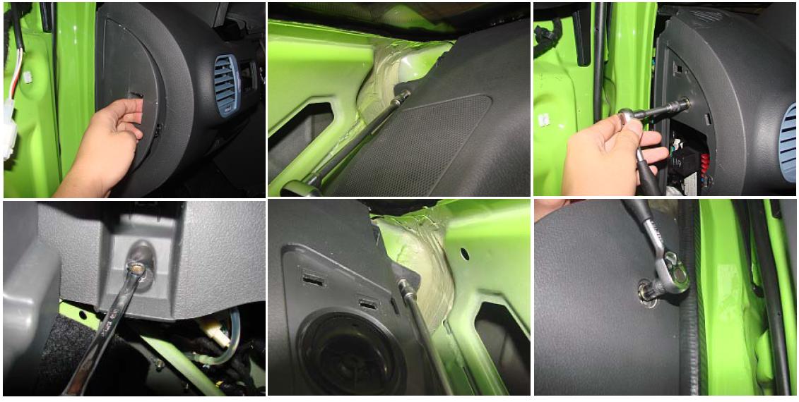

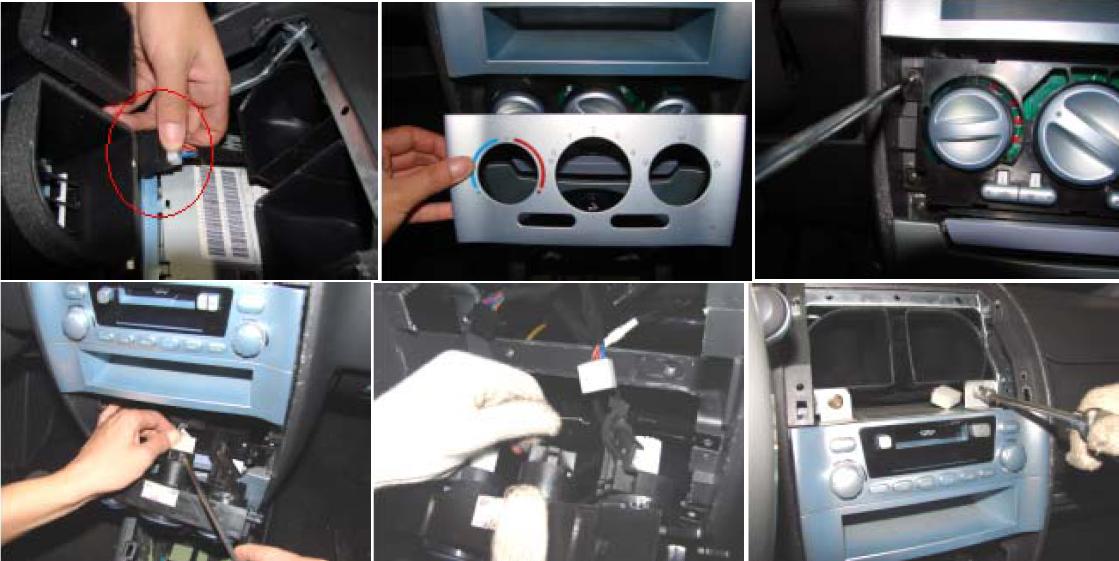

хотели торпеду- получите!!!!!!!!!!!
1,2,3,4
5,6,7,8
9,10,11,и т.д
Сер грудня 01, 2010 22:28

Ну, как всегда - зачет.
Сер грудня 01, 2010 23:06
Повідомлення Re: Торпедо
Дык, это ж хвотки с мануала, выложенного еще при царе Горохе. :not_i:

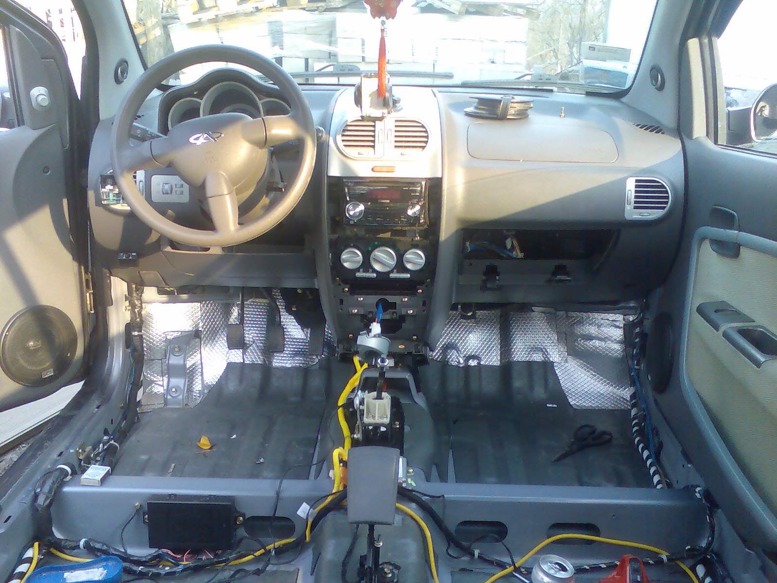

Снял сегодня торпедо, кого может что интересует, что находится под ней то могу поделиться инфо или фотками.
П'ят лютого 04, 2011 18:32 ICQ
поделись фотками желтых проводов к подушкам
П'ят лютого 04, 2011 20:07
завтра сфоткаю, а пока могу так рассказать, что именно тебя интересует?
П'ят лютого 04, 2011 20:09 ICQ
все разъемы, которые имеются. Т.е. от компа... или откуда там... до обеих подушек
П'ят лютого 04, 2011 21:03
