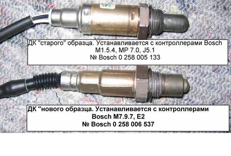

Есть подозрение, что подмирает мой датчик кислорода. Родной покупать не вкусно)))
Они идут все равно БОШевские, и на них есть парт-намбер БОШ, по которому можно подобрать датчик с другой машины и существенно дешевле.
У кого есть возможность указать, что написано на Кимо-Джаги лямбде, буду очень признателен. :D

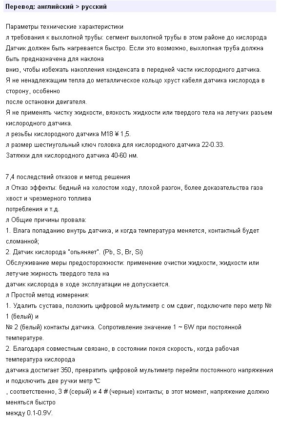

Всё, что удалось вытянуть из мануала:
Должен быть на 4 провода, та часть, что вкручивается(керамика) должна быть 3см, резьба М18 под ключ 22. Гугл перевёл :wizard: как проверять родной - мож разберёшся... :?

Спасибо, в принципе эту инфу я узнал еще раньше.
Меня интересует именно парт-намбер БОШевский на родном датчике, чтобы по нему найти аналог.
А по разъему и по резьбе 80 процентов датчиков подходят)))

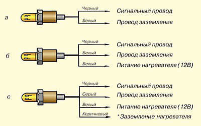

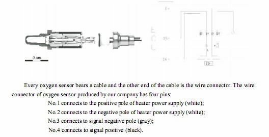

5. сопротивление при температуре 350 ± 50 0С не более 10 кОм. ПОДХОДИТ ОТ ДЕСЯТКИ Номер 1 соединяется с плюсом электропитания нагревателя (белый);
Номер 2 соединяется с минусом электропитания нагревателя (белый);
Номер 3 соединяет с сигналом отрицательный (серый) ;
Номер 4 соединяется с сигналом (ЧЕРНЫЙ).есть три вида а,б,с у нас с только по колодке не подходит .

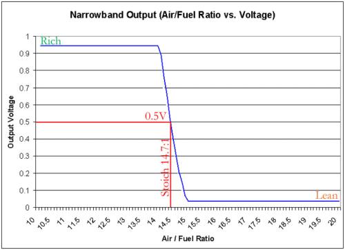

заподозрил датчик кислорода из графика на тестировочном стенде. он был как на картинке.
На Рис.4 показан выходной сигнал еще работающего, но изрядно послужившего и практически забитого датчика кислорода. Данная осциллограмма зафиксировала падение амплитуды выходного сигнала ниже 0V, что говорит о неисправности датчика. Данная неисправность датчика чаще всего фиксируется системой самодиагностики и на приборной панели загорается лампочка "CHECK ENGINE", которая сигнализирует о неисправности.
у меня ЕСП горит, но код не указывает однозначно на датчик кислорода. Указывает только график (синусоида уходит ниже ноля).
