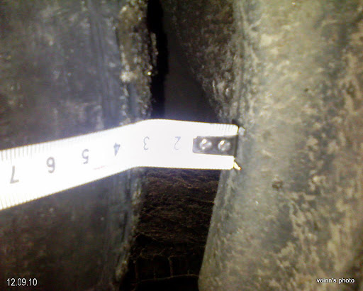

Повідомлення Re: Колеса, покрышки для Кимо - Зимний период
sapel написав:
Подбираю вот резину на зиму. Читаю, все боятся затирания профиля. Если даже ставить не стандарт, например 175/65/14, смотрю на арки, неужели так сыграет роль каких-то 5мм высоты, даже с доп. подкрылками? Думаю и 175/70 без проблем будет кататься. Что скажите?
При 175/65 реально увеличится на 10мм(круг - с обеих сторон по 5мм), при 175/70 - на 20мм. Теперь выверни руль(один оборот) и измерь расстояние...
У мну при родной(175/60 - 2мм протектор)резине и без доп. подкрылок - 30мм всего...
