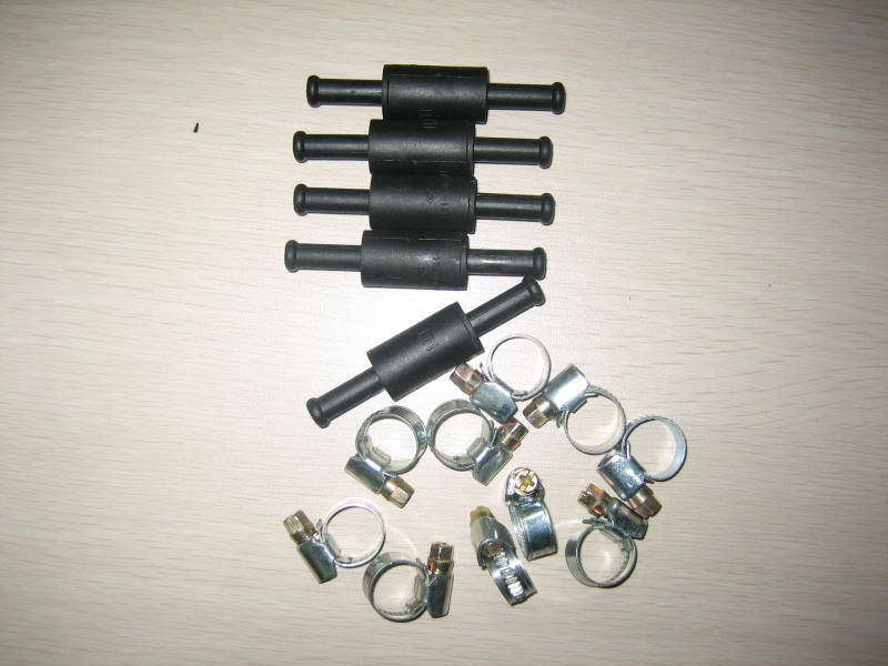

Ртом дуется :) стоит 10 грн., я думаю пойдет
Других не было, они бывают разборными еще, и пластмассовыми...
В разборном пружинка и шарик, если поставить пружинку помягче соответственно нужно меньшее давление для открытия клапана
Этот чудо дэвайс стоит на восьмерке, и называется топливный клапан.
Посоветовал решение, мой знакомый карбюраторщик :)
да и перед покупкой, в него подуть, выбрать который легче дуется... (я три штуки перебрал)
Брал на героев труда авто рынке, что рядом с юси
он везде продается...

С клапаном от топливной системы плохо получается... нужно с переходниками заморачиваться....
Едет мне вот такое:
Будет в Харькове 20 января
Как поставлю отпишусь...
Вів січня 11, 2011 11:43
Повідомлення Re: Печка, система охлаждения, прогрев двигателя
Едет в единичном экземпляре ?
