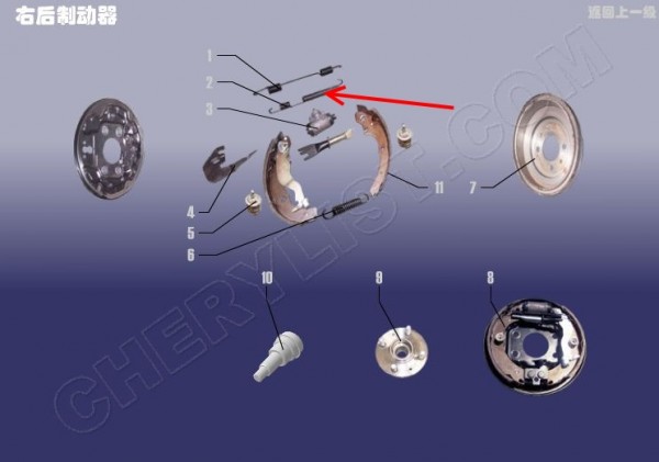

Сегодня утром начал движение и услыхав удар и последующие стуки в районе заднего правого колеса, был вынужден остановится.
При демонтаже колеса и тормозного барабана обнаружил, что одна из пружин "покинула" своё штатное место и деформировала храповик распорной вилки колодок!
В течении дня выбрал время и провел ревизию и обслуживание тормозной системы.
Итоги меня впечатлили: на левом заднем храповик распорной вилки закипел так, что я его еле сорвал (о правом я уже упоминал).
Пришлось все детали тормозного механизма (кроме колодок) промывать керосином, очищать от коррозии. Впечатление, что ВСЕ пружины изначально изготовлены на из металла, а из ржавчины...
При сборке использовал медную смазку
(в резьбовых и скользящих соединениях распорной вилки и местах примыкания колодок к тормозному щиту)
При установке барабана максимально разжал колодки с помощью храповика - барабан устанавливается без особых усилий, вращается легко, но слышен звук касания колодок.
В итоге: ручник мертво схватывает на 4 щелчке, тормоза не такие ватные.
Вывод: на детали заднего тормозного механизма прищуренные друзья пожалели цинк и учитывая условия эксплуатации они подвержены коррозии в ОЧЕНЬ высокой степени.
Совет: осматривать и принимать меры чаще, чем меняешь колодки!!!
