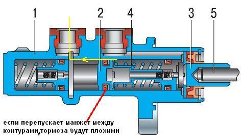

Обнаружил, после тестирования другой КИМЫ, что на моей почти нет тормозов, в чем может быть проблема? если исключить воздух в системе.
Пон вересня 26, 2011 20:35
Повідомлення Re: Тормоза, колодки, барабаны
Панаскин написав:
в главном тормозном цилиндре

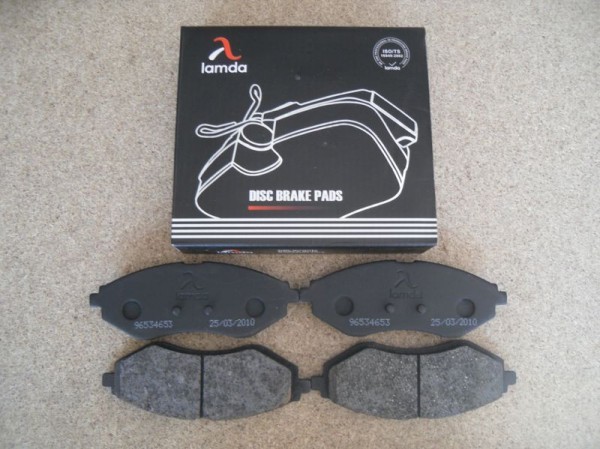

Установил передние колодки LAMDA.
Эффективность торможения улучшилась, пыли пока не замечал. Кто-то ставил такие, как ходят?
Родные с приличным остатком, визуально больше 5 мм.

Sergey G, а что эт за неведома зверушка такая LAMDA? Выложи хоть фото коробченки!

Фото увы нет, код товара тоже ушел вместе с коробкой, буду в том магазине - сфоткаю.
Вот что пишет тырнет и фото их дизайна коробки (на фото колодки не мои).
http://toko.ua/ru_torsys_lamda.html
Сер вересня 28, 2011 22:06
Можешь свои старые сфотографировать?

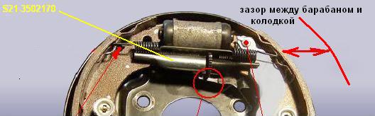

moyaVital написав:
На небольшой скорости поскрипывает заднее колесо, на ощупь сначала было теплое .... на СТО сняли барабан, почистили, чучуть "развели колодки" (при снятом барабане покрутили на чверть оборота какую-то шестеренку) ... проехал 300 км (без остановок, 110-120 км/час, было несколько резких торможений) - ситуация повторяется, но барабан уже гарячий ....
PS: ручник у меня ловит только после затягивания до самого упора, колодки менялись весной - тоесть у них пробег 5-6 тысяч, также дополнительно протачивались барабаны, потому-что снимались с помощью лома - закипели колодки после зимы и соли
Здрасьте всем, помогите советом!
"Самопроизвольно" розручивается "вилка" в заднем тормозном барабане, результат - заклинивание колодок (можно ехать только назад) ...
был у разных мастеров - ничего конструктивного ... кто может что либо посоветовать кроме замены всех деталей ...
лечу так - снимаю барабан, поддеваю отверткой внизу защелку - потом мегаусилиями (другой отверткой) прокручиваю колесико чтобы на вилке оставалось 8-9 витков резьбы, фиксирую ...
один день-езды, надо снимать опять барабан - витков на резьбе больше 15 ...
когда полечил, ручник "легкий" (практически болтается) .... во время заклинивания - ручник уже работает ...
PS: подсткажите каталожный номер "вилки"

moyaVital написав:
проблема может быть в рабочем тормозном цилиндре
по конструкции цилиндр автоматически выбирает зазор между
колодкой и барабаном в данном случае этого не происходит.
ручник автоматом разводит колодки, пока не словит клин
Пон жовтня 03, 2011 13:21
тормозной цилиндр уже поменян (до этого барабан просто грелся), после замены начало клинить
тормоза прокачаны (воздуха нет) .... проверялось сразу после замены цилиндра, а также после первого заклинивания ....
возможно ли что это происходит из-за плохого натянутого троса ручника?
за S21-3502170 - спасибо :drinks:

В Кимо какой принцип автоматической выборки зазора?
Я встречался только с одним вариантом. Если на пальцах, то два толкателя (планки) с зазором между ними. В этот зазор вставлен металлический клинышек.
Колодки изнашиваются, зазор увеличивается, клин проваливается глубже.
Соответственно при съеме барабана, отверткой через дырку поднимаем клин, колодки отходят от барабана и он легко снимается.
