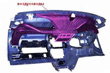

demis написав:
Кстати водительская сторона вообще какая-то слабая, что снизу, что сверху, что обдув лобового стекла с водительской стороны также слабенький
должно дуть равномерно т.к. воздуховоды равной длины.

Сдается мне, что где-то уже проскакивала мысль о температурной деформации воздуховодов.
Проблема со "слабой стороной" есть у многих + проблемы с переключением в положение "ноги".
Скорее всего китайская братия зажлобила пластика на ребра жесткости. Но ответить смогу только когда на улице будет +20 - я существо теплолюбивое и разбирать салон на холоде - зась!
