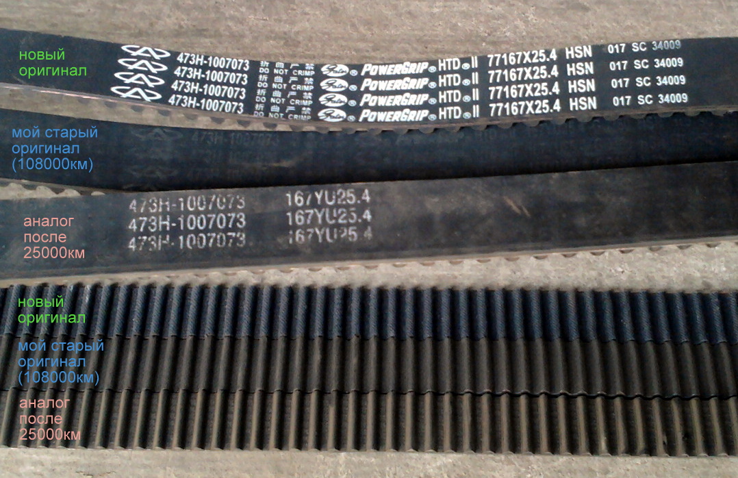

Гнёт, не гнёт...какая разница, ремень нормальный ставить и забыть...
На оригиналных видно, что маркировка такая же, а на аналоге - другая.

У моего неоригинала то-же после 35000 пошли надрывы на зубъях. Вовремя поменял. Так что надо покупать только оригинал.

понял, что ремень, ролики только оригинал..

Александр C написав:
voinn, на какой барахолке знакомый купил такоге г..но?
:wizard: Какой-то тип(с работы), ему подогнал "по-дешёвке", 8 месяцев тому, за 400грн.. Ещё ролик паразитный с железной(у нас пластмасса) обоймой :wizard:

voinn написав:
Прикольно! Аналог гейтц честный 200% - красная цена 300грн - реально 250-280грн. Лохонули знакомого по-полной!

Друзья, так как мои посторонние звуки в машине переросли в обрыв ГРМ, то переношу свой месседж от 13/06/2011 сюда.
airman написав:
Так вот, в продолжение темы, что такое западло.. Поехал сегодня на СТО. Ехал очень неспеша, как можно на более низких оборотах. При заезде в ворота СТО (!!) у меня глохнет двигатель :shock: . И уже стало понятно, что это ППЦ. В общем, всклытие показало, что был бракованный ремень. Как сказал менеджер, ремень раскрошился, расслоился на 2 половины и в конце-концов оборвался. Как я понимаю, со всемы сопутствующими в этом случае последствиями. Я не это порно даже смотреть не пошел. Так что похоже, что гидрики не при чем. Это стуканье-чирканье происходило скорее всего во время прохождения того места, где ремень начал рваться или через ролик, или через шкив, или Х.З. через что.
Теперь жду завтра, что скажет менеджер по гарантии. Думаю, вопросов быть не должно, т.к. все ТО официальные и машина гарантийная.
Отаке..Далі буде..
Пробег на этом новом оригинальном ремне после замены составил 13 тык.
