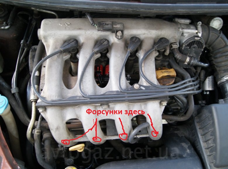

у меня сейчас стучат но когда проеду несколько километров, стук почти не слышно
Сер квітня 25, 2012 23:25 WWW
Повідомлень: 788
Автомобиль: QQ613 + ГБО
Повідомлення Re: Газовое оборудование на KIMO
Странно, как то не замечал за своими форсунками изменения шумности от прогрева, у меня точно такие же Валтеки, правда стоят вертикально.
Сер квітня 25, 2012 23:44
Повідомлень: 974
Звідки: Киев, Сырец
я когда завожу машину то слышно форсунки, если сразу переключить на бензин а потом опять сразу на газ то форсунок не слышно
Сер квітня 25, 2012 23:52 WWW
З нами з: Суб травня 15, 2010 11:01
Повідомлень: 153
Автомобиль: Kimo+ГБО
MAKAFECUK написав:
может включен подогрев форсунок?
Сер квітня 25, 2012 23:55 ICQ
Повідомлень: 974
Звідки: Киев, Сырец
что это?
Сер квітня 25, 2012 23:59 WWW
Повідомлень: 153
точно объяснить не смогу, при запуске подается напряжение на форсунки для скорейшего прогрева. тогда слышно как они цокают. потом звук пропадает
Чет квітня 26, 2012 0:02 ICQ
Повідомлень: 974
Звідки: Киев, Сырец
вот-вот!!! оно самое
Чет квітня 26, 2012 0:03 WWW
Повідомлень: 153
будешь на регулировке - пусть тебе скажут стоит галочка или нет
Чет квітня 26, 2012 0:13 ICQ
Повідомлень: 974
Звідки: Киев, Сырец
завтра поеду, срок пришел ТО проходить
Чет квітня 26, 2012 9:09 WWW
З нами з: Вів липня 12, 2011 10:58
Повідомлень: 253
Звідки: Россия Кстово Нижегородской области
Автомобиль: Кимо ГБО4 Ловато
горизонтальная установка форсунок не рекомендуется, я уже попадал на замену форсунки когда стоял на Дижитроникс на Амулете, вердикт - износ стенки цилиндра форсунки, ее поршень перетер до дырки, сразу запашок газовый пошел.

Хочу поставить гбо самостоятельно .
У кума на десятку врезали форсунки с верху и говорит расход такой точно как на десятке у его отца где форсунки ставили снимая коллектор.
Так как лучше потому что не хочется снимать коллектор. Ему установщик сказал: какая разница где ставить если тебе например надо снять гбо тогда не надо снимать коллектор .
Сер травня 02, 2012 12:08
Беги от этого установщика, беги без оглядки.

Если будешь снимать ставить сам, то обязательно снимай.
