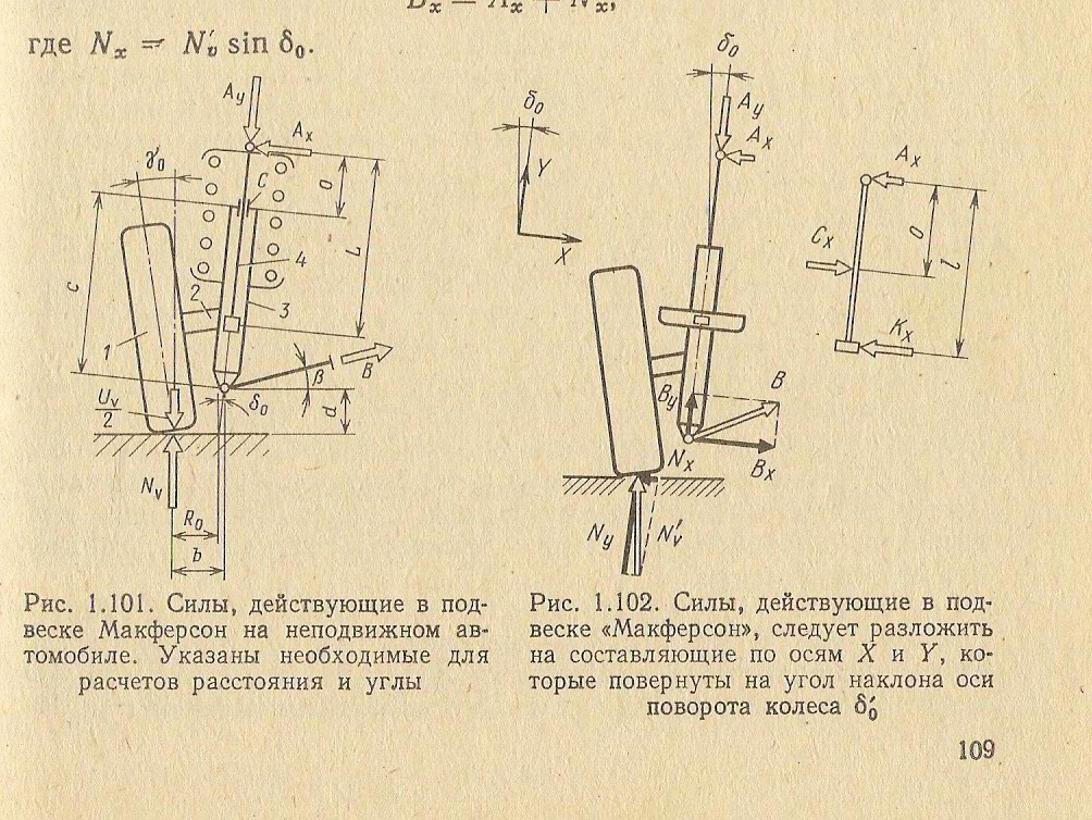

В месте сварки нет никакой нагрузки...проставка - это элемент красоты, а не надёжности. Шаровая(в вертикальной оси) держится пальцем, который в своём изгибе, зажат(прикручен) болтом к ступице. Если там не будет нормального(прочного) соединения - никакие проставки не помогут и ещё хуже(как в случае с BRABUS при повышенной нагрузке) лопнет само крепление пальца(с выкидыванием машины), а не просто оторвётся шаровая от рычага. :drag:

Я имею ввиду, что шаровая, прихваченная в трёх местах к рычагу и впресованная в проставку(аля Панаскин), приваренную к рычагу - одно и тоже и безопасно.
нагрузки есть и всегда будут.
