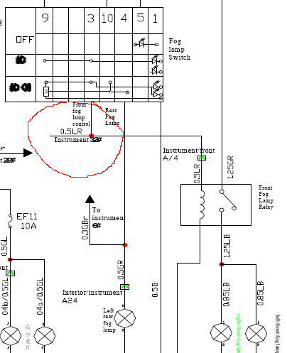

У меня другой вопрос, сам еще не лазил, но проблема, включаю ПТФ на приборке закорается индикатор, но фары не светят?, думаю не могут сразу перегореть обе лампы, кто подскажет в чем может быть проблема, предохранители смотрел, вроде целые. Если кто знает решение этой "проблемки" - подскажите пожалуйста , как её решить?
Релюхи смотри. :D
П'ят жовтня 28, 2011 18:25
Повідомлення Re: Фары, лампочки (замена, регулировки)
Панаскин написав:
.. проблема, включаю ПТФ на приборке закорается индикатор, но фары не светят...
Суть в том, что индикация идет на панель от крутилки, а не от замкнутого контакта на релюхе: т.е. загорание сигнала на панели не говорит о срабатывании реле.
Где релюха ПТФ, надеюсь пояснять не надо.
П'ят жовтня 28, 2011 19:55
Желательно бы, задняя противотуманка при включении щелкает реле, при включении ПТФ передних не щелкает и не горят фары, Где РЕЛЕ передних ПТФ? под капотом, а какое из них?
