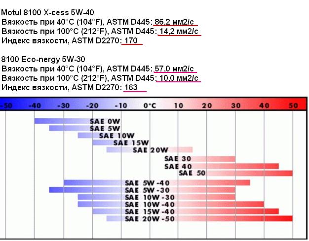

В двух словах(на пальцах) ...w30 это высокотемпературная вязкость масла т.е. вязкость масла в рабочем диапозоне температуры. Чем она меньше тем масло менее вязкое, т.е. более "скользкое". А значит движок легче раскручивается, с меньшим сопротивлением крутится (экономия недешевого топлива), масло быстрее "поднимается" к "любимым" гидрикам и т.д.

Картинка классная только вот не пойму что значит граница +15С для масла5W30 это китайская шутка?
По личным ощущениям на 5w30 машинка поживее стала, по расходу сказать ничего немогу т.к. после замены сменилось время года, и из города "вылез" на трассу.
Пы.сы. Валере не в обиду, но BP (то что у нас, по крайней мере, продается) полная лажа.

В продолжение разговора техническая информация по двум маслам которые "юзаю" 5w30 и 5w40, найдем 10 отличий))) Масла одного производителя, посему вполне корректно сравнить характиристики.
ошиблись на 15*С 5W-40 для нашего климата
диаграмма не китайская :not_i:
