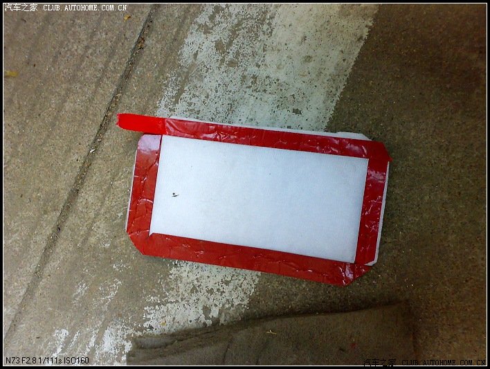

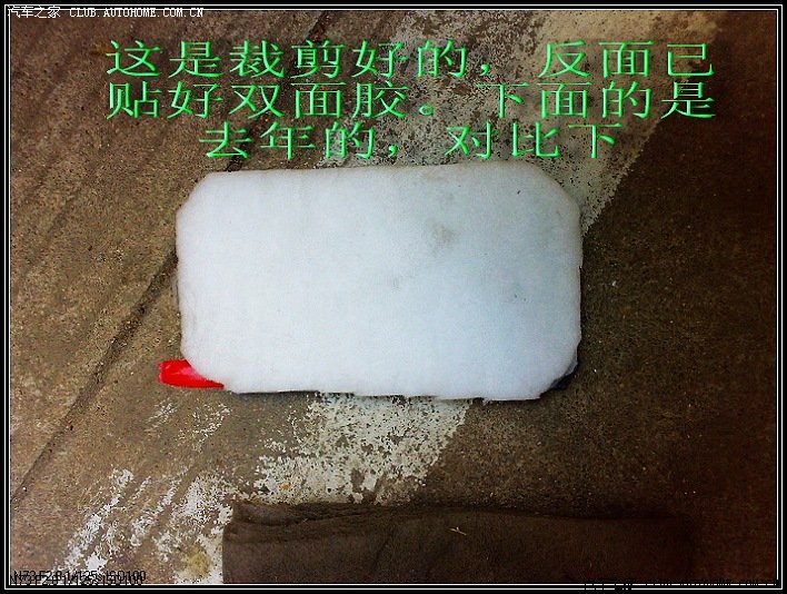

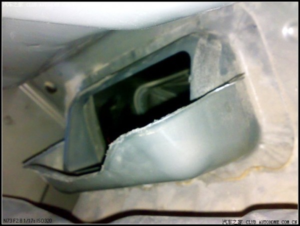

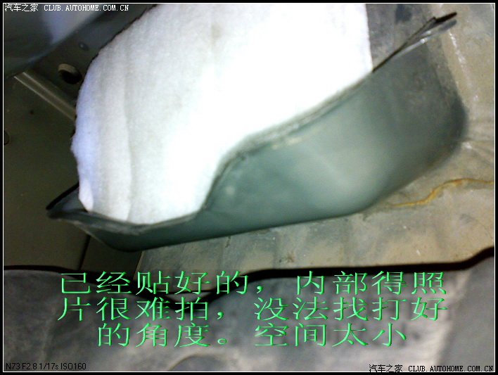

Ребята, я за салонный фильтр, нашол по моему выход. Снять плассмаску, в районе дворников, в панеле, два открытых проёма, вот там и поставить самодельный фильтр. На двусторонний скоч. Фильтр сделать легко из картона, марли, и ВАТЫ, цена на затраты по моему окупится. Завтра с фотиком попробую сделать эту працедуру. Кто, что думает по этому поводу?

Я давно об этом думал, да все никак руки не доходят. Можно попробовать даже штатный от какой то машины проклеить.
Но есть большое НО. Там очень мало места для манипуляций. А вообще, нужно кому то попробовать.

Панаскин такой велосипед уже изобрели. китайцы. и вроде у них в сервис стали поступать заводские фильтры.
ссылка http://translate.google.com/translate?h ... google.com - нажать на ссылку во 2м посте форума будет подробный отчет.
выдержки из фотосессии - в обратном порядке:
