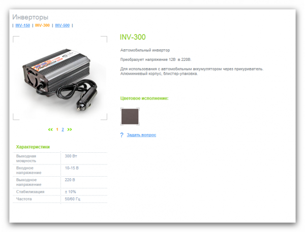

Есть такой инвертор. Можно ли его без вреда для Кимо, совать в прикуриватель? Подходят ли нам все его параметры/циферки?

Повідомлення Re: Аккумулятор, генератор
На подобие, эта штука у друзей работает в четырках, несанах, а по чему в КИМО не сможет?

Да без проблем, если двигло работает. Зависит от нагрузки на инвертор.
А без двигла хватит не на долго совсем.

Благодарю. Уточняю, мало ли. Разная же бывает электроника. 8-)

Серега, прежде всего техника должна быть проверенного производителя. Лучше пару сотен перекинуть.
2-е не суй его в родной прикуриватель - он мелкий, все болтается-искрит-греется.
3- Купи глубокий прикуриватель и сделай отдельно проводку в предом.

И что к нему можно подключить на 300 ват?

ноут. :D

max_100 написав:
Зарядку для аккума шуруповерта!

max_100 написав:
Их берут в основном для зарядки ноутбуков и айФонов, можно плазму подключить+спутниковый тюнер с тарелкой --(сам не пробовал) смотрел на ютубе.
Вобшем все у чего на входе стоит импульсный блок питания, электро моторы и трансформаторные блоки питания с инверторами работают хреновато.

Собственно и было задано предназначение только для подзарядки нетбука и смартфона. Большего не требуется.
