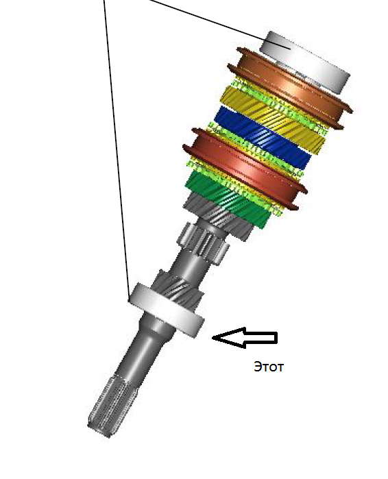

Пробег 85 тыс. км Появился негромкий рычащий звук с 1 по 3 передачу, после замены масла в КПП. Есть подозрения, что это подшипник первичного вала. Подскажите пожалуйста где он в коробке находится?

ittchmh написав:
Есть рычащий звук на всех передачах
Motto написав:
Если поездки только по городу, то далеко не выезжать и слушать. Если звук будет прогрессировать, вставать на ремонт.
Такие же симптомы,но в четко прослушиваемой ухудшающейся прогрессии.
итог-все шесть внутренних подшипников+выжимной что-бы дважды не мучаться,
так как сказали что уже начинал подвывать,а гемор со снятием коробки был таки,мастера сказали.
Кстати после снятие крышки,двое сразу-же сказали что очень похоже на коробку Гольфа 3,
но таки не в лучшем исполнении,размеры не факт что идентичны.
Из непонятного-следы выдавленного герметика,
мастера предположили что ее уже разбирали,
но на моей памяти такого не было,получается что до меня ???? :aggressive:
