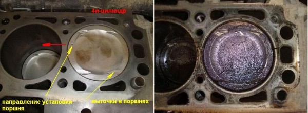

Выточки в поршнях не дают шансов клапанам остаться целыми.
Выточки работают только на максимальных оборотах двигателя при условии правильной
установке фаз ГРМ.

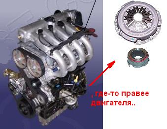

если правее здесть, то тогда эти железки.
