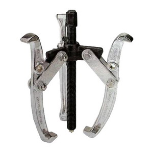

Вот такой съемник приобрел сегодня за 540 рублей.

Итак, начну свой рассказ...
Позавчера, после работы демонтировали с приятелем генератор с авто.
Занесли в квартиру сняли крышку,диодный мост,реле- регулятор,щетки.Попытались рааполовинить корпус с помощью съемника, но не тут то было.Подшипник хорошо прикипел к задней части корпуса.От усилий съемника откололся махонький кусочек силумина.
Далее пытались сбить с помощью плоской отвертки, как бы зубильцем постукивали по кругу, но и тут неудача.Удадось лишь образовать щель около 1мм между половинками.
Ну ладно, забрызгал задний подшипник вд 40 и взялись за шкив.Держали газовым ключем через кожанный ремень шкив, пытались отвернуть гайку зубилом и головкой, все бесполезно.Ладно - утро вечера мудренее, забрызгал еще все вд40 и отложил до утра.
На утро пришла мысль : установил съемник, чуть натянул и с помощью плоской отвертки и молотка стал сбивать корпус, затем снова подтянул съемник снова в ход отвертка и молоток. И так до тех пор, пока не разъеденил.
Затем съемником снял внутренний подшипник, он остался на валу ротора, и запресовал новый с помощью старого подшипника и двух накидных ключей, с помощью которых образовал втулочку.писк генератора под нагрузкой на ходостом ходу
Следующий этап, как ни крути, а нужно отвернуть гайку шкива.Снова годовка и зубило и все бестолку.Тогда принято решение совсем срубать гайку.И тут она поддалась.Кстати совершенно случайно нашел перед этим старый поликлиновый ремень.Сняли гайку и шкив, легким ударом молоточка выбиваем ротор из подшипника.Наружный подшипник остается в корпусе, он прижат пластиной на четырех винтах.Откручиваем, аккуратно выбиваем из корпуса второй подшипник.Запрессовываем новый и собираем генератор в обратной последовательности.Приходим домой с приятелем,на съемную квартиру,т.к.) находимся в командировке,выпиваем по рюмке,что бы ремонт был удачен и идем устанавливать на авто.Устанавливаем на авто.Заводим,лампа аккума гаснет.Тестером проверяем напряжение со всеми потребителями и без них, в обох случаях напряжение более 14 вольт.
