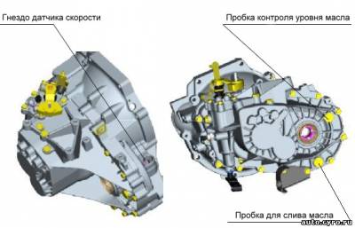

Как проверить уровень масла в РКПП ?

В любом случае, самый простой способ,- открутить заливную пробку и попробовать залить масла, если сразу начнет выливаться, то значит уровень в норме.....
Для заливки нужен либо специальный шприц, либо баклажка 0,5-1л с шлангочкой

Максимус, где находится заливная? Мож. фото есть? И какая вязкость масла нужна?

Замена масла в коробке передач автомобиля Chery Kimo реализована китайскими конструкторами весьма грамотно и не только не требует использования подъемника, но и обходится без какой-либо разборки автомобиля.
Единственное, что вам потребуется сделать - это снять левое переднее колесо. Снимаем декоративный колпак ступицы, ослабляем гайки крепления колеса, ставим машину на ручной тормоз, берем штатный домкрат, подставляем его в левую переднюю точку для домкрата, поднимаем машину, откручиваем гайки крепления колеса и снимаем колесо.
Для большей безопасности колесо можно тут же подложить плашмя под порог кузова, рядом с домкратом.
Теперь из ниши колеса мы видим левую сторону коробки передач - см.рисунок в заголовке статьи. На этой стороне КПП как раз и расположены как сливная пробка, так и пробка для контроля уровня масла.
Штатное масло, используемое в коробке передач Чери Кимо - типа GL-4 не хуже 75W90, объем - 1.8 литра. Я исторически использую для таких коробок корейское масло ZIC GL-EP - это масло высшего класса для экстремальных нагрузок. Оно минимизирует износ коробки передач и радикально снижает шум шестерен, и при всем этом имеет весьма умеренную цену. Главный недостаток этого масла вытекает из его достоинств - оно чрезвычайно густое, и при температурах ниже -20C вызывает некоторые затруднения при быстром переключении передач, пока не прогреется. В общем, если вы не гонщик и собираетесь ездить на машине долго и беспроблемно - это масло для вас, если же гонщик или живете на крайнем севере - возьмите масло пожиже.
Итак, вернемся к процедуре смены масла. Теоретически считается, что заливать масло в коробку передач нужно через гнездо для датчика скорости до тех пор, пока оно не потечет через отверстие контроля уровня. Однако это удобно делать только на заводе - до тех пор, пока коробка передач не поставлена на машину. На машине же доступ к гнезду датчика затруднен, да и нет необходимости снимать лишний узел, когда можно прекрасно обойтись боковыми пробками.
Для откручивания пробок нам понадобится торцевая насадка на 24 и длинный удлиннитель к торцевому ключу (я использую два стандартных "длинных" удлиннителя по 20 сантиметров). Ну то есть пробки можно открутить и обычным накидным ключом - но это не особо удобно.
Откручиваем верхнюю пробку (контроля уровня).
Откручиваем нижнюю пробку (слив масла). Масло вытечет в какой-либо тазик, который вы не забыли подставить. Или на землю, если забыли и хотите прослыть врагом экологии.
Подождем, чтобы всё масло стекло, а потом закрутим нижнюю пробку.
Теперь достаем масло, воронку и кусок шланга длинной примерно 40 сантиметров и такого диаметра, чтобы он одевался на носик воронки и одновременно другим концом входил в отверстие для контроля уровня масла.
Открываем капот. Шланг просовываем мимо аккумулятора и расширительного бачка радиатора таким образом, чтобы потом всунуть его конец в отверстие для контроля уровня масла. Всовываем. Сверху под капотом вставляем в шланг воронку и начинаем лить масло.
Напоминаю: масла надо будет примерно 1.8 литра. То есть двух литровых канистр хватит. Спокойно заливаете целую канистру и половинку второй. Затем начинаете подливать масло небольшими порциями и внимательно смотреть - не течет ли излишек из контрольного отверстия мимо нашего заливочного шланга. Если течет - подкрутите домкрат еще на 3-4 оборота вверх, вынимайте шланг и закручивайте пробку контрольного отверстия.
Поглядите, сколько осталось масла в канистре - должно быть около 200 грамм. Оставьте его на долив в будущем.
Ставим на место колесо, закручиваем гайки колеса (крест-накрест), опускаем домкрат, затягиваем гайки колеса окончательно (опять же крест-накрест). Ставим на место декоративный колпак ступицы. Снимаем машину с ручного тормоза.
Всё - мы поменяли масло. Как видите, нам совершенно не понадобилось для этого ехать в сервис и даже лазать под машину.
КСТАТИ: сапун коробки передач выведен на верхнюю крышку коробки и заканчивается штуцером под шланг. И это неспроста - штатно этот штуцер накрыт пластмассовым колпачком-грибком, но любители ездить по глубоким лужам могут одеть на этот штуцер шланг и вывести шланг куда повыше, закрыв его тем же самым пластмассовым грибком. Если в дополнение к этому еще и перенести выше заборный патрубок воздушного фильтра - вы сможете без опасений форсировать водные преграды до метра глубиной.
Вообще, чисто теоретически масло класса ZIC GL-EP вам не понадобится менять никогда. Ну то есть его ресурс в коробке Чери Кимо составляет примерно 300.000 километров пробега. Но контролировать уровень масла все-таки изредка надо - я рекомендую это делать хотя бы раз в год, когда вы меняете летнюю резину на зимнюю (или наоборот). Все равно колесо снимете - вот заодно и открутите пробку, сунете в дырку палец, если он достает до масла - ура, всё ОК, не достаёт - дольёте, а заодно и посмотрите, куда масло девалось (вдруг сальник полуоси потек?).
Штатное масло, залитое в Чери Кимо на заводе, лучше сменить примерно через 5-10 тысяч км пробега - коробка передач как раз приработается, и вы сбросите вместе с заводским маслом продукты этой приработки и всякую намытую изнутри грязь. Кроме того, мы ведь не знаем, насколько это масло хорошее по качеству.
Взято тут
