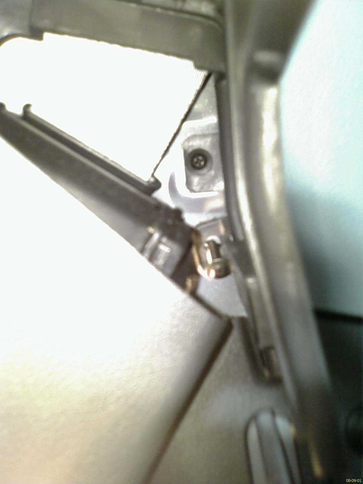

Итак на выходных была заменена акустика сзади. Менял на http://www.jbl.com/car/products/product ... EL&ser=GTS
Процесс:
1. Отсоединяем разъём динамика
2. Откручиваем три шурупа (один ближе к багажно двери), два в глубине около рулетки ремня. ВАЖНО: при откручивании этих двух шурупов - нужна длинная отвёртка + обязательно магнитная, т.к. пальцами ухватить шурупы невозможно, то они благополучно заваливаются за пластиковую обшивку бока и потом будут там громыхать. Также без магнитной отвёртки будет проблематично вкрутить их обратно. Ну или как вариант разбирать бочину, заодно и шумку сделаете.. :-D

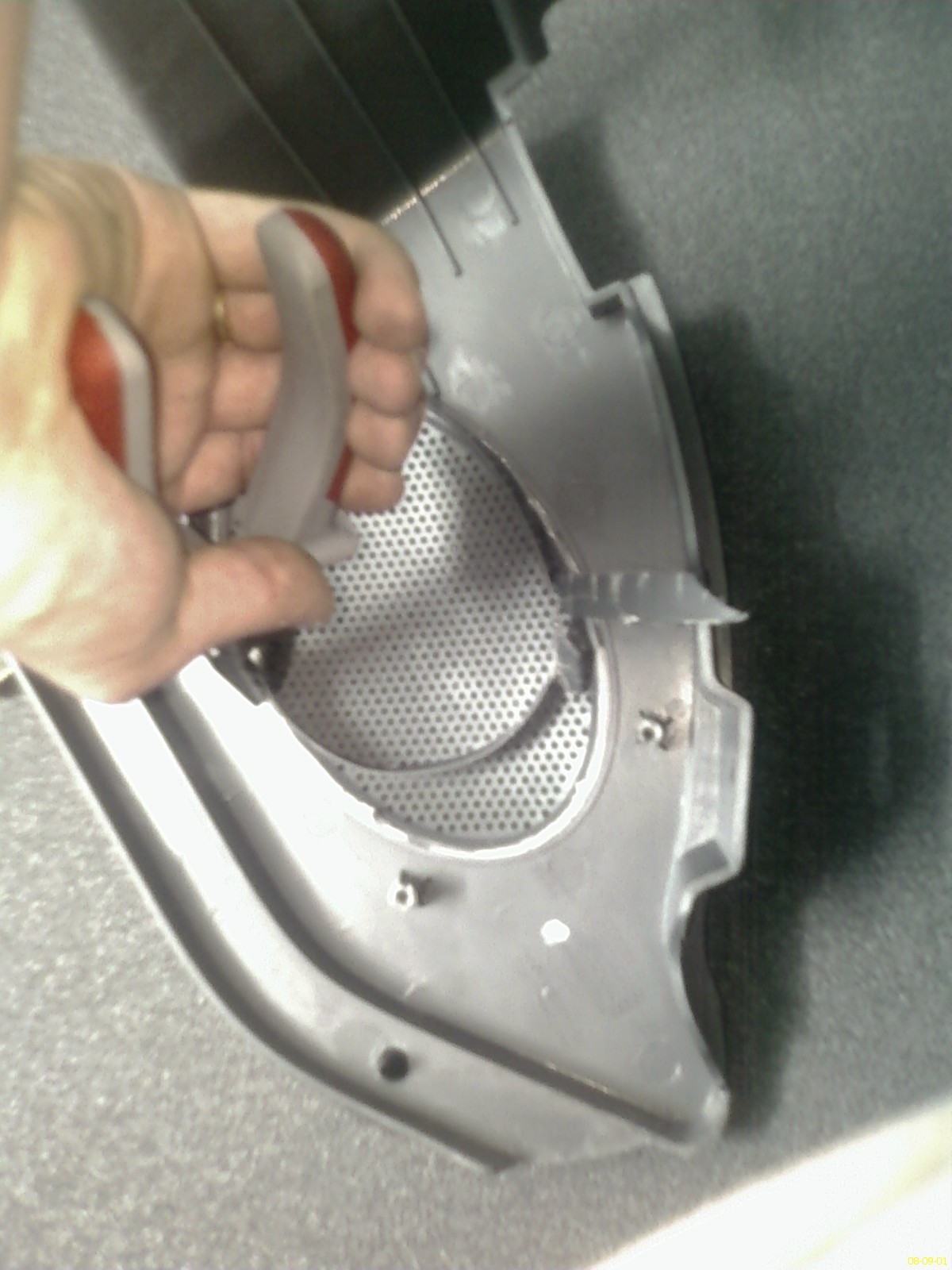

3. Снимаем подиум, снимаем штатный динамик и примеряем новый. И тут - о чудо - мы понимаем что для установки нам не хватает высоты шурупов, т.к. имеем пластиковое перпендикулярное плоскости кольцо внутри подиумума. Об
этом уже писали и лечили более длинными шурупами. Но тут есть недостаток, первый - пластиковый овал - несовпадает с окружностью нового динамика и часть звука упирается в глухую пергородку + можно повредить нежную мембрану + динамик провисает ниже шататного и его можно реально повредить при заполнении багажника грузом. Поэтому:
4. Берём плоскогубцы и первоначально отгибаем по периметру внутрь (надламываем) и затем движением руки влево по кругу выламываем этот круг. Вуаля - имеем то что надо, можно крепить.
5. Собираем, обрезаем штатный разъём и цепляем провода...кто как - или паяем (что лучше конечно), или прикручиваем и изолентой закрепляем.

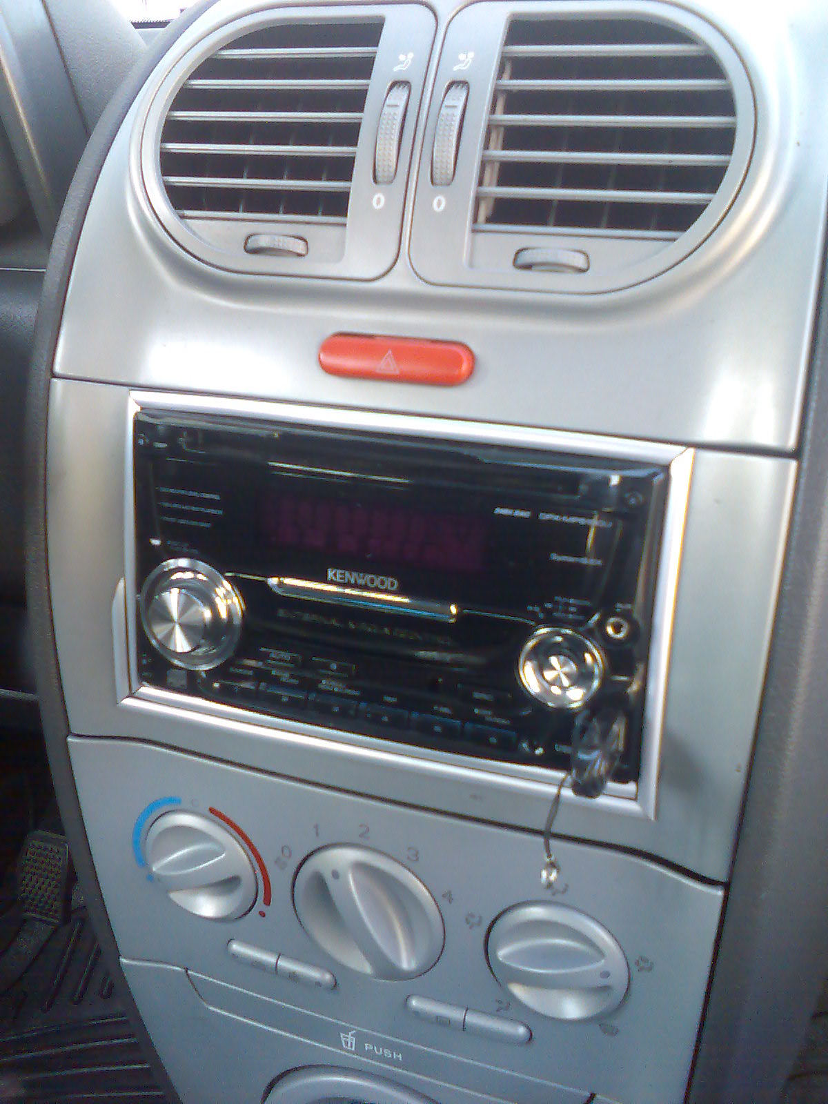

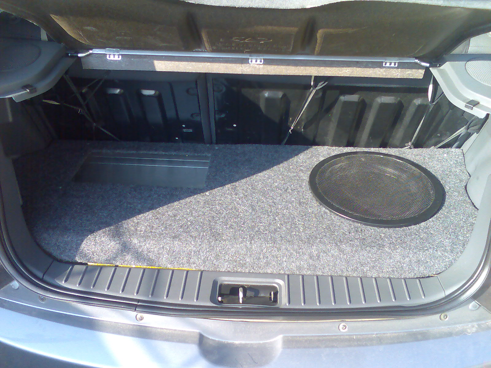

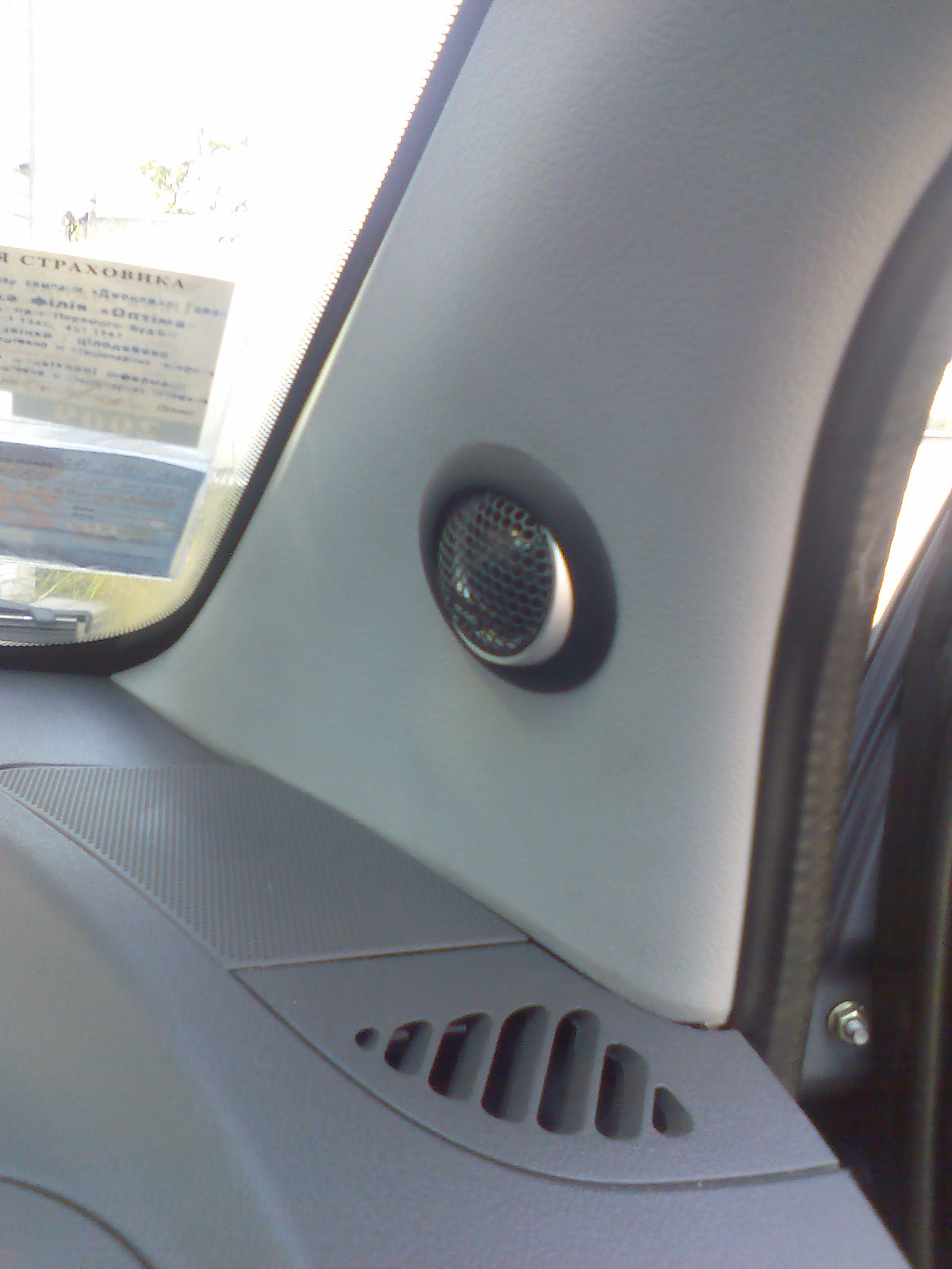

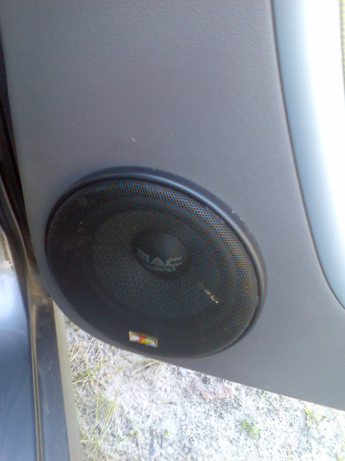

После трех месяцев прослушивания музыки , полностью заменил штатную акустику на более качественную трехкомпонентную систему.Все работы проводили спецы.Хоть получился и не "Sony-car,но теперь наслаждаюсь более качественным звуком.

Вся система-твиттеры,среднечастотные в пустых штатных местах, низкочастотные в дверях.усилитель и сабвуфер-MacAudio/Задние динамики выбросил. Магнитола-Kenwood 2din. Марок не помню.Говорю ж что менял не сам.

а можно фото: как встала магнитола на штатное место?

Фото здесь

ты руководил работой спецов? просто постает вопрос зачем было резать пластиковую стойку, если можно было всунуть твитеры в торпеду...? и сколько денег обошлось все с установкой?
написал, а потом прочитал что там средние частоты.... сорри!

Вопросы:
1. Я правильно понимаю что полка багажника поднята до уровня багажной двери? Т.е. она сейчас вровень с проёмом?
2. Я правильно понимаю что также были вырезны в дверях отверстия для накладки декоративной динамика?
