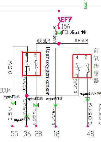

Повідомлення Re: Лямбда зонд (датчик кислорода)
датчик кислорода идет через предохранительEF7,
находится в моторном отсеке. Иногда смотрите за его состоянием!!!!!!!!
ACTECO написав:
А зачем на него смотреть? при перегорании должен джеки чан загореться с ошибкой обрыва цепи подогрева лямбды.
