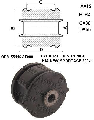

Кому интересно размер сайлентблока заднего рычага: диаметр 64мм, ширина 46мм, ширина втулки 55мм, внутренний диаметр 12мм. Надпись WJO260200.
ЕСТЬ ВАРИАНТ только ширина 30 но на вид вроде ничего.

а ширина какое значение имеет? просто глубже "утопится"..или критично?

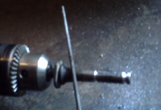

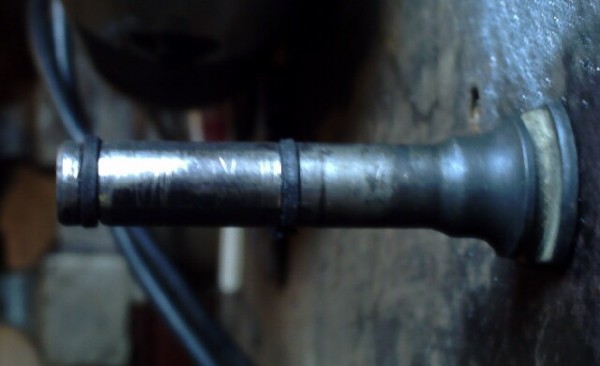

Как сделать чтобы суппорта не дребезжали. Метод любезно предоставлен нашим коллегой Колесником. Заключается в доработке направляющих суппортов. С помощью круглого надфиля и электродрели необходимо нарезать 2 канавки на направляющем. В канавки одеваем подходящие по размеру сальники. Я купил в магазине сантехники самые маленькие по размеру. 1 рубль штука.

Круто придумал с дрелью...рэспект ;)
Там в суппорте есть резьба(чтоб на болт накрутить) и эти резинки не перетрутся быстро?
З.Ы. Дрель и натфиль у мну есть - можно будет побаловаться.

voinn написав:
Не должно. Лучше у Колесника узнать, я всего 800 км проехал. До сих пор в шоке, надо было с самого начала так сделать.
