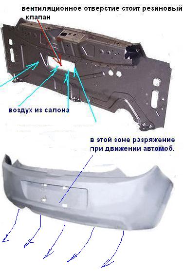

Повідомлення Re: Печка, система охлаждения, прогрев двигателя
Посмотри,как сзади установлен номерной знак,не закрывает ли он вентиляционные отверстия.На своей,когда переставил знак пониже,стёкла стали продуваться быстро и полностью.
КИМА57 написав:
прочитал и только сейчас понял работу вентиляции салона. Спасибо КИМА57
задняя полка и сиденья образуют замкнутый объем нужно пробовать без полки.
