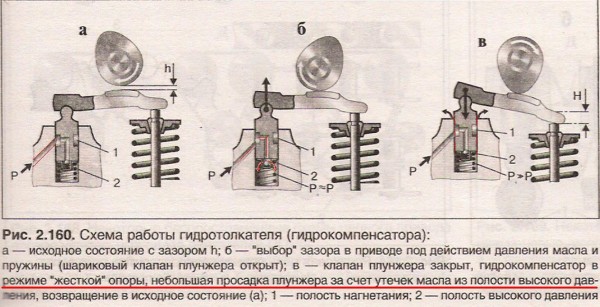

дедушка юра написав:
А на каком не цокают мне интересно?
на маслах, в которых вязкость не падает катастрофически с повышением температуры
чем меньше утечки масла в сопряжениях гидрокомпенсатора, тем меньше цокают.
