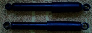

Как в анекдоте про лысую девочку с бантиком:"Как прибили, так и держится." А если честно, зашел както в тазовский магазин и были у меня с собой штатные Кимкины резинки для задних пружин. Примерил к десяточным пружинам, подошло по размеру. Дальше дело техники и ровных рук.
Амо для волги бывают разных производителей.
Что переделывал: отрезал железку в нижней проушине, вытащил резинку. Вставил резинку от рессоры москвича 412 и железную втулку от родного аммо. Далее отрезал проушину от родного амо и приварил к штоку. Резиновые втулки взял от классики, железную втулку от родного аммо. Если вкратце, то так.
