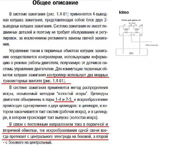

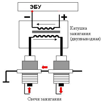

На Кимо катушка спаренная.
В ней два автотрасформатора (ВВ катушки) расположены в одном общем корпусе.
Получается два автотранса с двумя выводами каждый = один корпус катушки с 4-мя ВВ выводами.
А в других авто каждый автотрасформатор в своем корпусе, получается две катушки по 2 ВВ вывода у каждой.
Еще видел моторы, у которых 4 отдельных катушки зажигания, по одной на каждый цилиндр.
Самый улет у японцев. Например на Хонде Фит (Джаз) с мотором 1,3 л. свечей зажигания 8 шт., по 2 на каждый цилиндр. И соответственно катушек зажигания тоже 8 шт. По 1 шт. на каждую свечу.
Только катушки там хитрые, они встроены в колпачок свечи, т.е. катушка одевается прямо на свечу, а ВВ проводов нет в принципе.
Соответственно замена свечей гимор еще тот. При снятии колпачка с катушкой чуть перекосил, корпус катушки лопается и ты попал на новую, ценою в 2000 руб.
Причем если 4 свечи, которые ближе к радиатору меняются нормально, остальные 4 находятся почти у моторного щита и подлезть туда очень непросто.
Что касается замены ВВ проводов местами в Кимо, тут все просто.
Автотрансформатор дает высокое напряжение на вторичную обмотку, у которой два вывода, т.е. искра появляется на обеих свечах, подключенных к нему.
В Кимо в катушке 2 автотрансформатора, работающих парой. Каждый обслуживает 2 свечи.
Один 1-й и 3-й цилиндр, другой 2-й и 4-й.
Если в 1-м горшке закончился такт сжатия и смесь поджигается, то в 3-м горшке закончился такт выпуска и в нем искра проскакивает в холостую. И наоборот.
То же со 2-м и 4-м цилиндрами.
Соответственно от перемены ВВ проводов местами (в пределах одного автотранса) ничего не меняется.

литература \Система управления двигателями под нормы токсичности Евро3\ Ваз
Motto написав:
1-4,2-3 не нужно путать людей !!!!!!!!!!!!!!

система зажигания с холостой искрой - "wasted spark"
