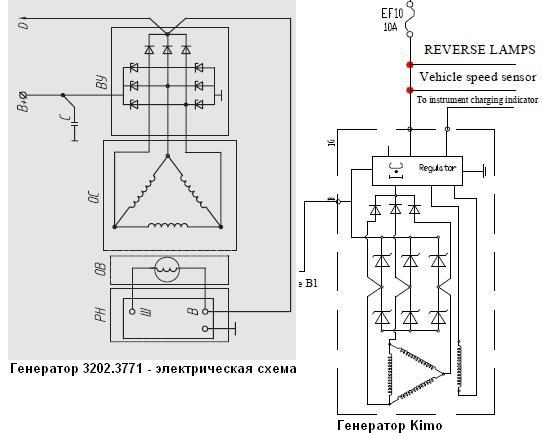

схема генератора

Мыссык, не факт что там реле-регулятор виноват, у меня при тех же симптомах - КЗ в в обмотке статора оказалось!!! Вызвонить КЗ не получится, нужно отцепить диодный мост, подать на ротор напряжение, заставить его вращятся любым доступным способом, и мерять разность напряжений на фазах статора! 8-)
пы сы, если ротор, статор, ДМ живые то вколхозить РР вообще не проблема, от любого авто подойдет, тем более щеточный узел у нас съемный и РР тоже!

К АКТЭКО.Ты бы обьяснил нам(скорее МЫССЫКУ)что ты выложил.Мы видим схему генератра.И так же видим схему подключения реле регулятора.Однако непонятно куда надо подключать шину на обмотку возбуждения.И вобще .Если уж на то пошло,то обьясни ему(мыссыку),что в наши генераторы РР не подключиш.

дедушка юра
А обьясните нам, чем генератор на чери, принципиально отличается от остальных (кроме качества - разумеется)???
Наоборот, могу констотировать факт, что в отличии от многих генераторов, у которых РР и щеточный узел одно целое; у нас раздельно!! А это значит что имплонтировать РР от другого гены нам проще! (тупо навесным 3-и проводка прикрутить)

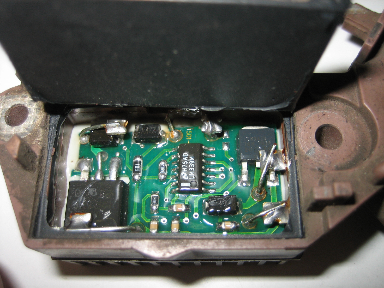

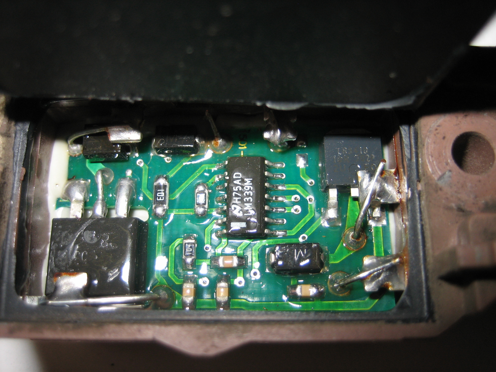

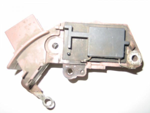

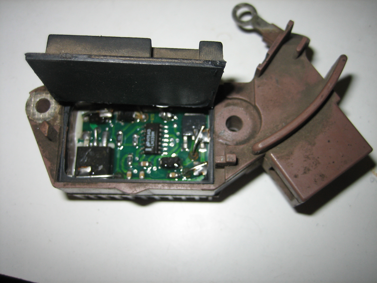

Не люблю пустозвонство!!! специально сходил в гараж, взял РР и разобрал!! 8-)
Одна клема отломана не обращайте внимания :(
А вот вам мои фотки:
Как я и говорил РР отдельно от щеточного узла, и ничем не залит (тонкий слой силикона на плате не в счет)!!!
