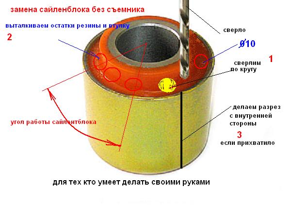

Проблема с сайлентблоком может возникнуть после неквалифицированной замены рычага или сайлентблока. Дело в том, что когда сайлентблок прикручивают, то могут закрутить его при вывешенных колесах. После того как машину опустят, сайлентблок выкрутится и вскоре выйдет из строя. Для того чтобы этого избежать, окончательно затягивать сайлентблок необходимо, когда машина будет на земле.
Это же правило относится и к варианту, когда вы ставите или снимаете проставки для увеличения дорожного просвета.
Ну и, конечно же, нельзя забывать, что любой разбитый элемент подвески - разбивает все те, что стоят вместе с ним.

Как он выкрутится, рычажный сайлентблок НЕ работает на скручивание, сам же рисуешь рабочий ход в пару градусов(в одной плоскости).
Зачем :wizard: менять резину(сайлентблок же рабочий), если она, сама легко не выходит...
А вот, новую, всунуть, полюбому нужны хотя бы тиски...

Зачем менять резину(сайлентблок же рабочий)
меняется не резина, а весь сайленблок а резину удаляешь ,чтобы вынуть наружную втулку сайленблока, потому что она запресованная в рычаг
