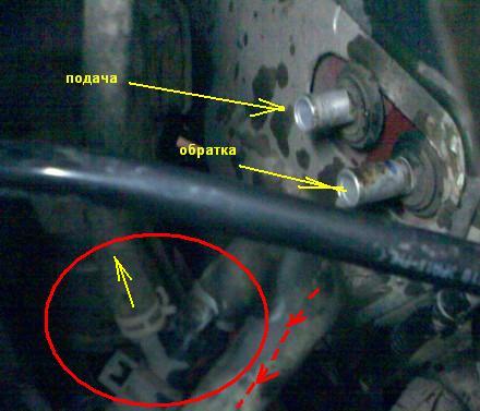

Юра все замечательно ясно и понятно,кроме патрубков,какие патрубки? возле каких проводов?вот если бы фотки сделал цены б тебе не было

тоже немного не понял, но думаю разберусь по месту, так как вынимаем патрубок один возле печки, а потом не соединяем патрубки много.

Я не могу всё описать, у меня проще показать. Патрубки которые идут с салона от печки, ищешь нижний и с хомута снимаешь. Когда снимешь, и будешь заливать воду в систему, там сами определитесь. Фотки к сожалению как всегда в нужный момент нет.

по обратному шлангу идешь вниз и увидишь тройник как на фото.
его нужно снять. 8-)
