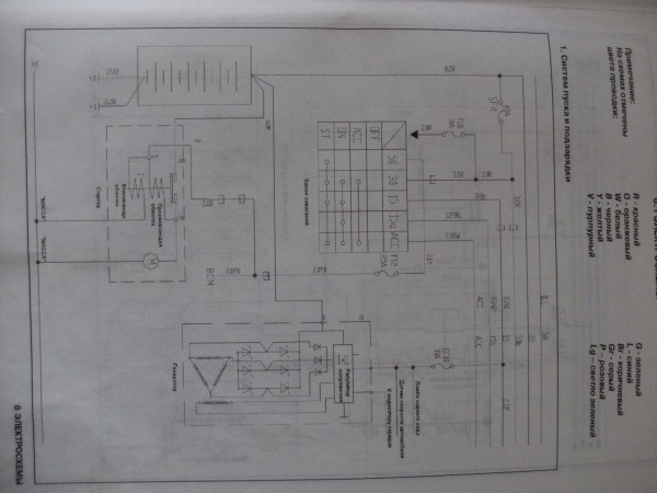

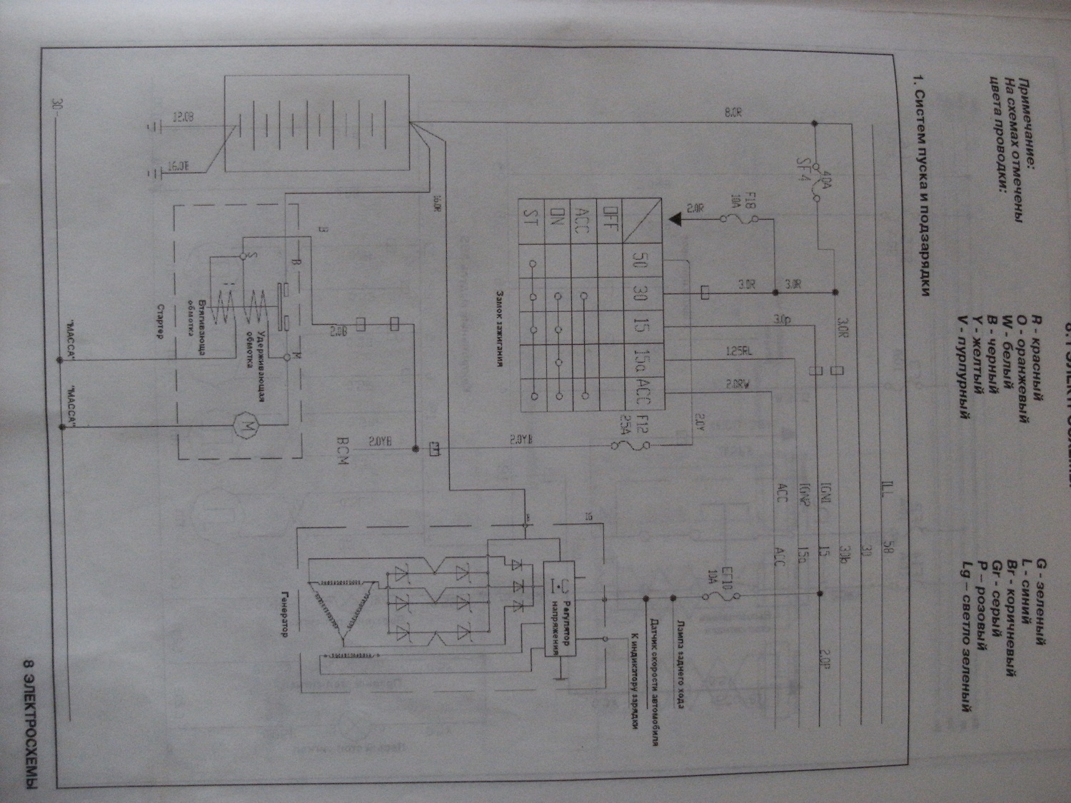

нужна схема подключения генератора горят регуляторы напряжения срочно
Суб квітня 14, 2012 7:34
Повідомлення Re: Аккумулятор, генератор
Увеличь и переверни .Все видно прекрасно.

Всем привет. Я новичок. Взял машину с пробегом 24 тыс.км., через 3 тысячи загорелась лампочка аккумулятора. Доехал 50 км на аккумуляторе до своего электрика. Сказал - генератор. Разобрал, проверил - регулятор напряжения. Подобрали с ТОЙОТЫ, маркировка IN-447, внешне такой же, только штекер не на 2, как у нас, а на 3 выхода. Цена через интернет магазин - 98 грн. (в магазине была под заказ примерно 150-200 грн.). Купил по просьбе электрика разъем на аварийную кнопку с проводами с ВАЗовской "девятки", чтобы с нее взять клемы, их там много, цена 6 грн. Схему подключения попытаюсь выложить, как ее нарисовал электрик. Работа примерно 100-150 грн.
