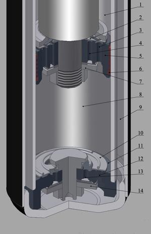

Я с Вами не согласен ,односторонние амортиз. применялись на зоре автомобилестроения.А теперь немного теории.Поршень амортизатора 5 имеет два канала 3 и 4, каждый из которых состоит из нескольких отверстий. Эти каналы закрыты клапанами 2 и 7, состоящими из наборов пружинных шайб разного вида и жесткости, и шайб, ограничивающих открытие клапанов. При ходе сжатия жидкость из полости 8 протекает по каналу 3 и, приоткрывая компрессионный клапан 2, поступает в полость над поршнем 1. При ходе отбоя компрессионный клапан 2 закрывается и жидкость из верхней полости 1 в нижнюю 8 поступает через клапан отбоя 7. Подбирая шайбы определенной жесткости в клапане 7, регулируют характеристики амортизатора при ходе отбоя. На наружной части поршня находится уплотнение 6, выполненное из антифрикционного материала.
Клапан сжатия 11 по конструкции и выполняемым задачам очень похож на поршень амортизатора. Он также имеет два канала 12 и 13, закрытых пластинчатыми клапанами 10 и 14. При ходе отбоя жидкость через канал 12 и клапан 10 втягивается в полость 8 из полости 9. При ходе сжатия жидкость из полости 8 выдавливается в полость 9 через канал 13 и клапан 14. Клапан 14, также как и клапан отбоя поршня, состоит из набора упругих шайб, которые определяют характеристики амортизатора при сжатии.
Устройство амортизаторов, рассмотренное выше, относительно простое, однако такие амортизаторы имеют ряд недостатков:
Двухтрубные амортизаторы могут устанавливаться на автомобиль только в вертикальном положении;
Из-за наличия воздуха в наружной полости амортизатора и особенностей конструкции, охлаждаются двухтрубные амортизаторы хуже, чем например, однотрубные;
Такое устройство амортизаторов имеет еще один существенный недостаток – при интенсивной работе масло в районе поршня вспенивается и характеристики ухудшаются. Это объясняется тем, что воздух и жидкость не разделены друг от друга . При интенсивной работе в районе поршня резко меняются параметры жидкости (давление, скорость и направление движения в клапанах и т.д.), что приводит к выделению пузырьков воздуха и пенообразованию масла.

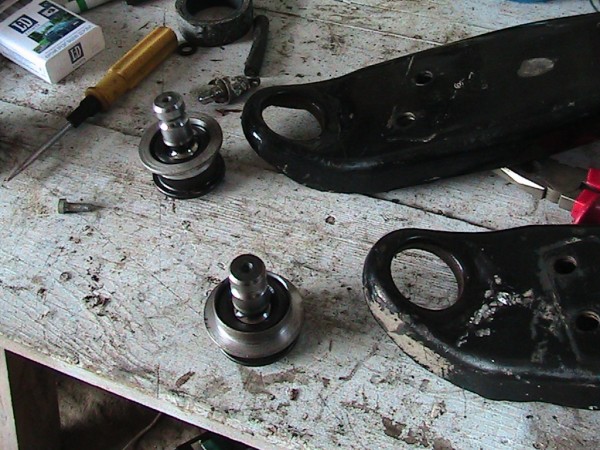

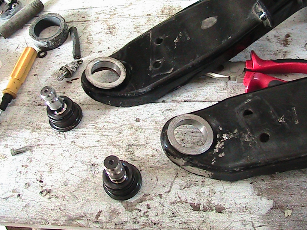

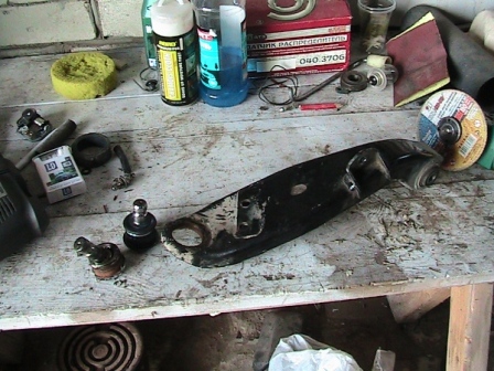

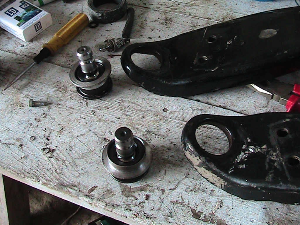

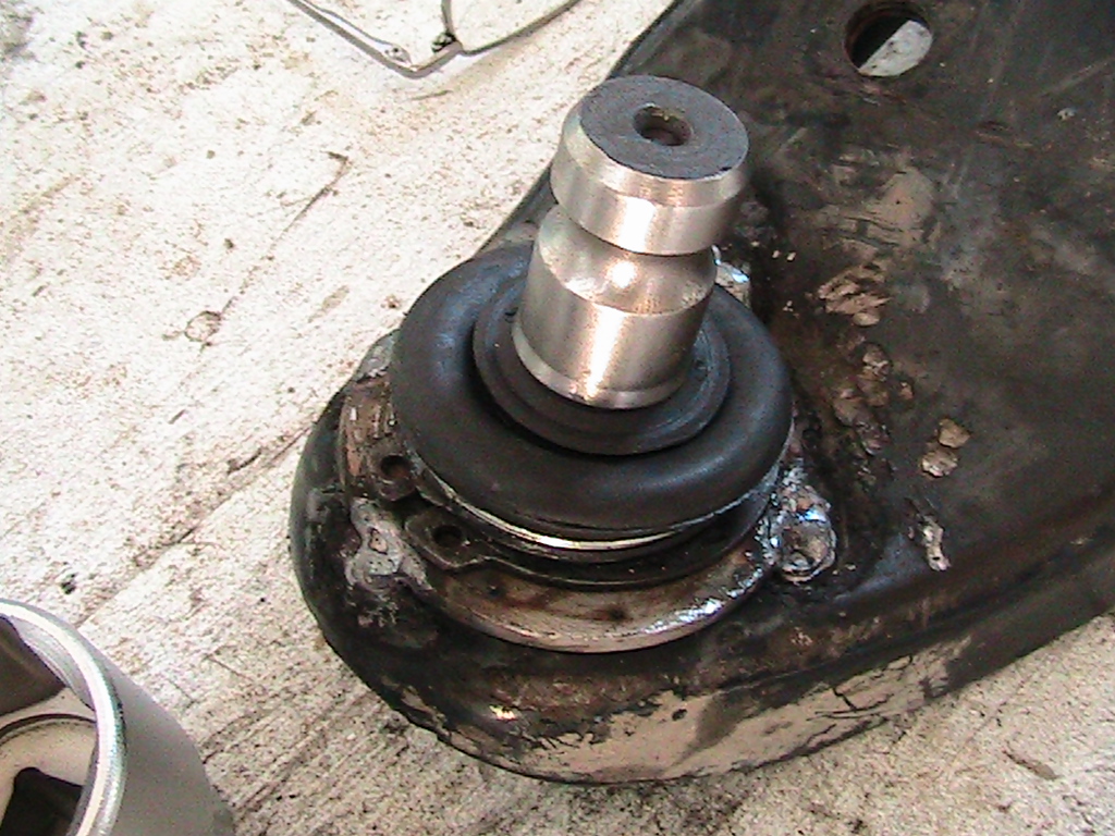

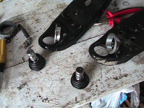

Заменил и я на КИМО шаровые, Сделал съёмные как на ЛОГАНЕ,
Востаннє редагувалось Панаскин в Сер квітня 28, 2010 8:11, всього редагувалось 1 раз.

А теперь поподробнее, что за гайка, какие размеры? Что как делал?
Сер квітня 28, 2010 7:42 ICQ

TRAFF написав:
Таки да, Панаскин, будь любезен, зарисуй эскиз вкладыша с размерами !
И твой аватар будет на Доске Почёта... :buba:
Сер квітня 28, 2010 7:47
Вкладыш вытачивал токарь по рычагу и шаровой от логана. Размеры сегодня обязательно выложу.Втулку запресовал в рычаг и приварил, потом запресовал шаровую, и застопорил кольцом стопорным. Теперь замена шаровой не составляет большого труда, да и заменять теперь надеюсь не скоро придётся, так как купил хорошие, а там посмотрим. Ну а за добрые слова спасибо.
Сер квітня 28, 2010 8:00
Рыспект, однозначно. Теперь еще сайлентблок подобрать и-долгоиграющий рычаг.
Сер квітня 28, 2010 8:25 ICQ
Если не секрет какой фирмы шаровые, и стопорные кольца в комплекте шли?
Сер квітня 28, 2010 10:07 ICQ
