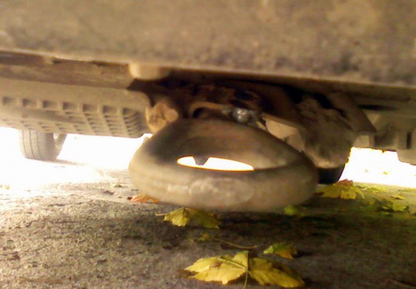

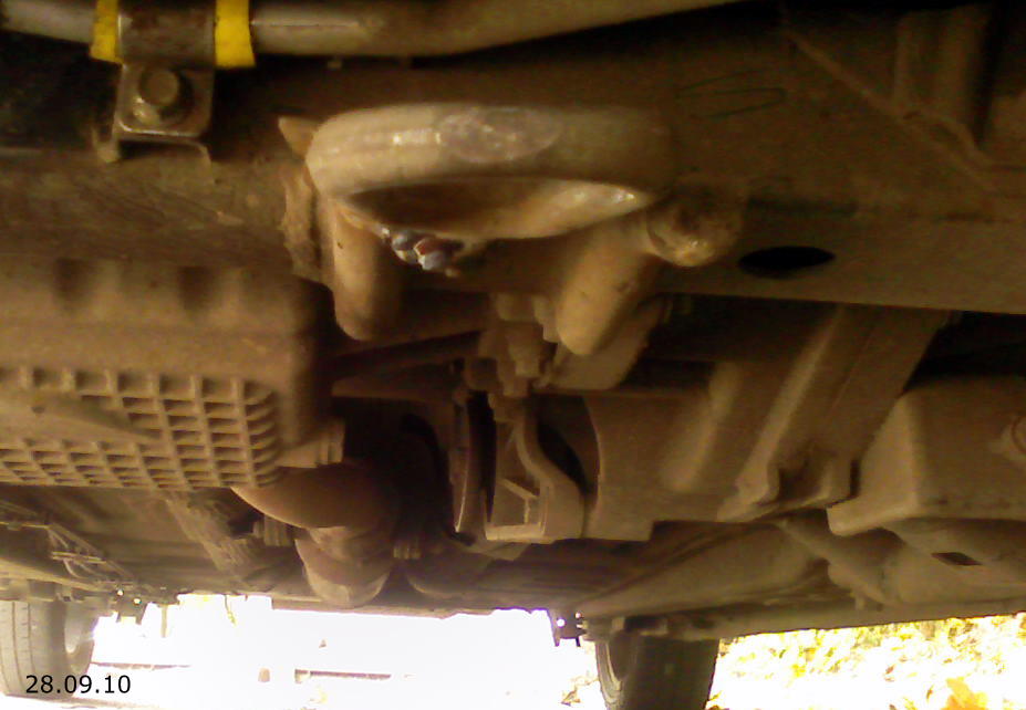

voinn а зачем петлю буксировочную отрезал,расскажи нам если не секрет?
Пон вересня 27, 2010 19:15
Да куда отрезал :x ...потерял :wizard:...сегодня уже новую приварили ;)

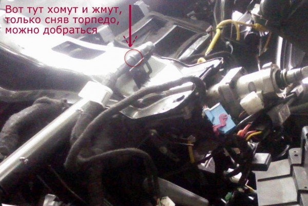

magnum написав:
Как туда добраться можно?
можно попробовать отпустить болты торпеды...надавить в этом месте мах. вниз(прижать жмут торпедой к раме)

Китайчонок написав:
Не отрезал, а скорее всего отломал, пытаясь выровнять.
У меня самого такая хрень вышла.... Думаю взять кусок троса, согнуть петлей, опрессовать его концы в трубки и прихватить сваркой.
Пон вересня 27, 2010 21:23
Ничего я не гнул...просто в какой-то момент заметил, что её нету :wizard: ...видно где-то зацепил и оторвал.
Востаннє редагувалось voinn в Вів вересня 28, 2010 12:26, всього редагувалось 1 раз.

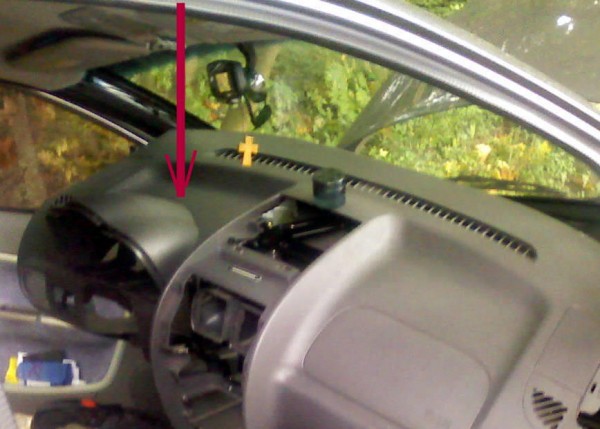

У кого скрипят и тарабанят решётки воздуховодов которые в салоне, кто как лечил?

Трос не самый лучший вариант. Мне приварили кусочек арматурины. Функции свои выполняет, выглядит аккуратно и не цепляет о бордюры)

А у меня, пытаясь выровнять (после удара петля стала вертикально вниз) тоже отломали. Приварили её же но более горизонтально.

Богдан написав:
У меня изредка бывает.

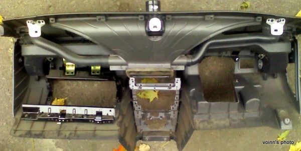

TRAFF написав:
Богдан написав:
Изнутри они крепятся само-резами... их нужно дожать(сняв торпедо) или чуть толще дать(если уже выработалась дырка в пластике).
Сер вересня 29, 2010 7:34
Фигасе. :o
Это что, чтобы снять воздуховод, нужно торпеду снимать???
Чет вересня 30, 2010 9:45
Для меня - да, а не снимая :wizard:...нужна хорошая длинная(на пружине) "кулибинская" отвёртка...и то вряд ли получится
