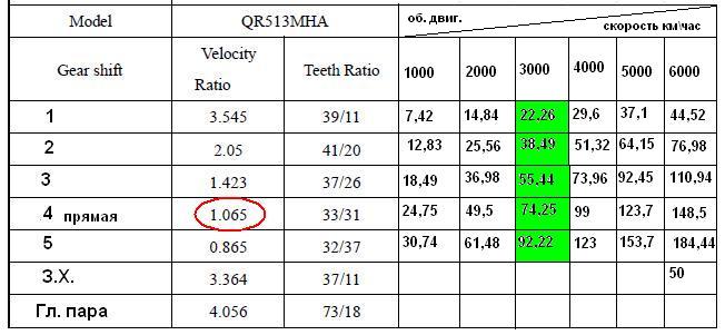

Не вижу ничего плохого - очень тяговитый двигатель в сопряжении с коробкой на больших оборотах. И на обгон можно идти с гарантией.
Большие обороты = износ движка, увеличенный расход топлива. После 3-й можно минуя 4-ю 5-ю втыкать, но 5-я слабовато тянет на пригорках. Вот если б после 3-й была передача что-то среднее между 4 и 5, а 5-я еще более разгруженная... Скучаю по коробке "двенашки" 1.5 л - самая сбалансированная коробка (из отечественных), а машинки с 6-ю передачами так вообще без слов, но это уже не в "Кимку" и не про китайские машины как минимум года на 3...
Крутите движок не стесняйстесь, это высокооборотистый движок а не дизель с ТНВД и не Космич 412 с движком 30х годов разработки, которые "живы" в основном на низах. Движок Кимки надо крутить, а не тянуть на 5й с 40км/ч.(Хотя и такое издевательство он терпит, абсолютно не экономя при этом топливо). А кому передач мало берите авто с 7-8 ступкой, только там одна"коробчёнка" стоит как Кимо, а то и поболее.

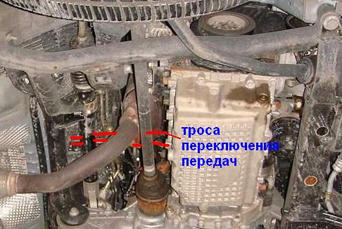

.Да,я понимаю что "тело" при нагреве расширяется,но что это так может расширятся,создавая затирание
смотри троса переключения передач, они близко возле катализатора, должны быть закрыты тепловым экраном и не касаться экрана катализатора

У меня, троса под машиной друг о друга тёрлись(оплётка на одном протёрлась даже), проблем с переключением не было, просто однажды под машиной заметил и отогнул их друг от друга.

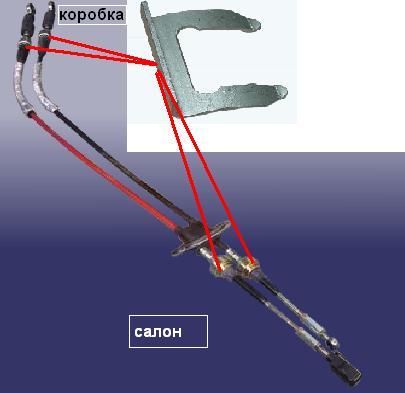

Сегодня снял декор. крышку на центральной консоли и увидел причину болтающейся ручки-слетел трос с кочика рычага(сломано ничего не было, просто соскочил).
Подозреваю что причина в неправильном положении кончика троса(он был повёрнут на 45 град. относительно гор. плоскости). Отрегулировал, собрал-всё в норме.
Правда для этого снимал саму консоль используя советы форумчан. Спасибо.
