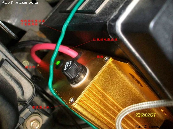

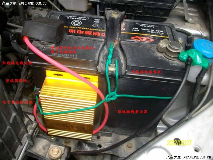

Повідомлення Re: Аккумулятор, генератор
Что это?Кто нибудь знает?А то из перевода ничего не понял.Как будто баласт какойто.Что он дает хорошего?
элегантно повязано... сцылку кинь хде взял.
Чет березня 01, 2012 16:14
Можно предположить что это конденсатор, но надпись «фуз» на крутилке, как бы намекает, что это гитарная примочка.
Охриненный стабилитрон или ВАРИСТОР. :-D
А что он дает?
Чет березня 01, 2012 18:37
Дедушка Юра, ну заинтриговал. Что это за фигня, где взял?
