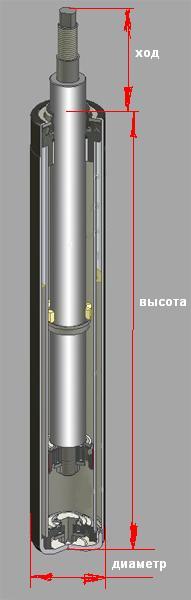

препятствует колебаниям неподрессоренных масс (мосты, балки, колёса, шины, оси, ступицы, рычаги, колёсные тормозные механизмы) относительно кузова, улучшая тем самым контакт колеса с дорогой. Кто подскажет размеры картриджа????????
Вів квітня 06, 2010 21:21
А тебе зачем? Хочешь по размеру картридж подобрать? Диаметр 38мм, если толще, то не войдет в стойку. В остальном картридж от Гольф-2. Но если ооочень нужно, измерю остальное.
Высота - 334мм
Диаметр -38,2мм
Ход -200мм(держал в руках такой же картридж с ходом 165мм. С каябы ничего толком по этому поводу не ответили.)
