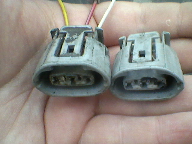

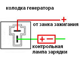

купил новый генератор с буквами (вв)все пат ходит только разъем для подключение у меня (Т) образный и два провода в разъеме а на генераторе прямой,натри контакта как подключить подскажите. Боюсь что сделаю что нибудь не так

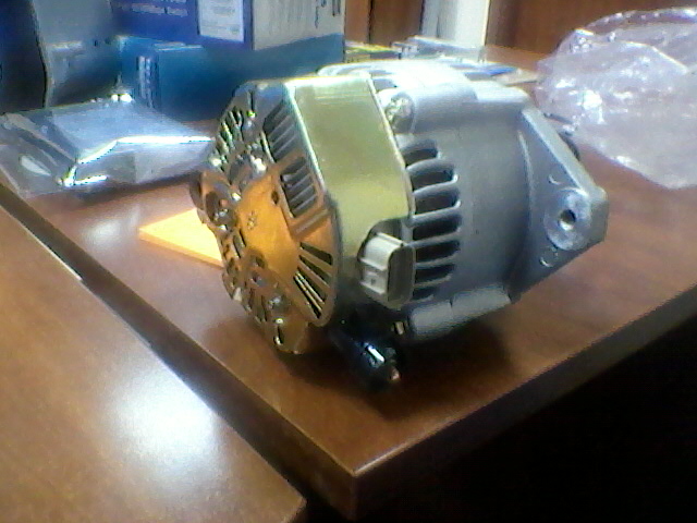

Вот и меня постигла участь генератора,навернулась обмотка ( подшипники тоже на подходе). Не буду вдаваться в подробности,что,как,почему и зачем. Был куплен новый генератор(не оригинал).Купил через киевский инет-магазин, 870грн.,говорят "лицензия" )))) Сборка и вес агрегата вполне,как будет работать покажет время. Правда идет он уже с тойотовской фишкой, прошолся по разборкам - нашол, правда от какой именно тойоты не сказали,как обычно "тайна". Ввиду того,что очень срочно нужна была машина и нежелание лезть в проводку,для поиска еще одного "+", и откуда его правильно взять ( я не очень разбираюсь в этом), пока переставил с старого генератора реле-регулятор, или как там оно... целиком, и подсоединил старый разьем. Теперь будет возможность с старым генератором побегать в поисках "похожего" :-D
Пон грудня 19, 2011 12:18 ICQ
Повідомлення Re: Аккумулятор, генератор

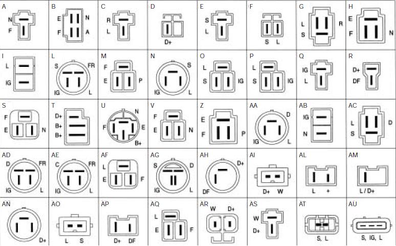

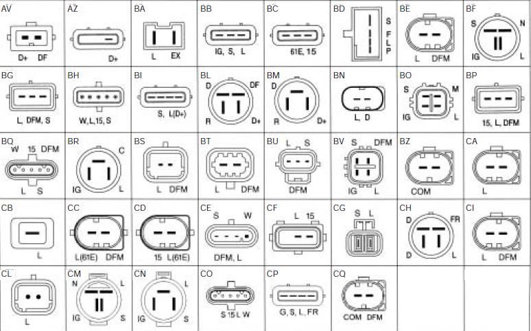

колодка генератора KIMO
распиновка колодок генераторов

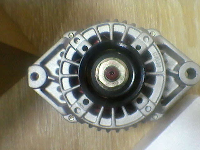

Подскажите, пожалуйста, какие точные номера подшипников генератора.
Зображення[/url]
П'ят січня 13, 2012 15:32
6202; 6302
