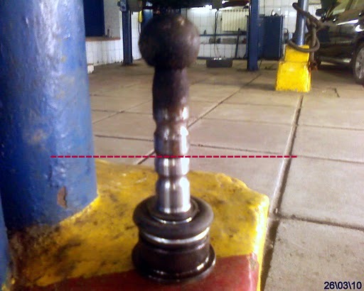

Я ж фото выложил:
Родной палец - над логановской шаровой, диаметрЫ пальцев одинаковы, длина, визуально,тоже - остальное(если менять сразу обе) значения не имеет, главное палец зажать и никуда она не денется. 8-)
Родная - сплошным швом была обварена.
Вів березня 30, 2010 21:48

kolbasko написав:
Ок. Теперь часть понятна. Спасибо. ;)
Но возник сл. вопрос: я не понял твоей формулировки "Родной палец - над логановской шаровой". Опиши по подробней
P.S.:Просто хочет подробно разобраться в вопросе.
Когда выбили родную шаровую, взял от неё палец, аккуратно поставил на шаровую от Логана(чтоб видно было, что размеры совпадают) и сделал фото.
"Родной палец(на фото) стоит над логановской шаровой"
