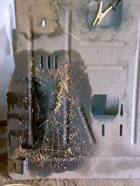

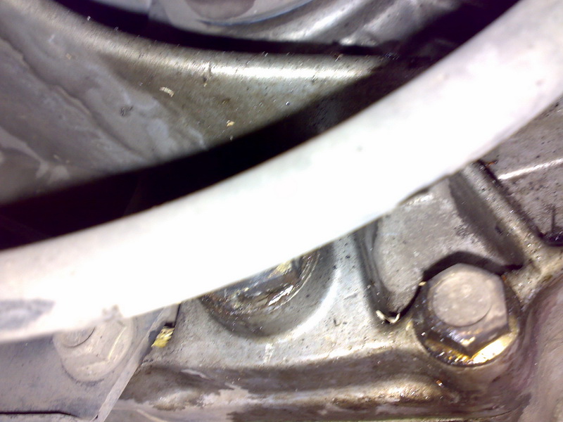

Повідомлення Re: Вопросы по коробке передач
У меня вот какая проблема: сегодня снял защиту (ибо завтра ТО-1 10000км,чтоб лишнюю деньгу СТО не платить за снятие и установку защиты) и ужаснулся, коробка в масле все в подтеках,и течет вроде как сверху коробки попробовал открутить болт вверху,как оказалось масло в коробке есть?!?,но на защите такое пятно,машинке в следующую субботу год,народ кто помнит (сталкивался) какова гарантия на коробку,и гарантийный ли случай?
Смотрели с мастером(своим) так и не поняли откуда оно течет то... :sad:
skifus написав:
А не может через сапун стравливать ? Может сейчас жара, плюс еще нагрузил коробку вот масло и расширилось. Мне на СТО заливали мало не по край верхнего отверстия, а по максиму засадили масла.
Как вариант я тоже об этом думал,но..кол-во масла "стравленное через сапун уж очень велико, да и коробку я перегружал...
У меня такая проблема была, но был болт не дотянут при замене масла на ТО.
