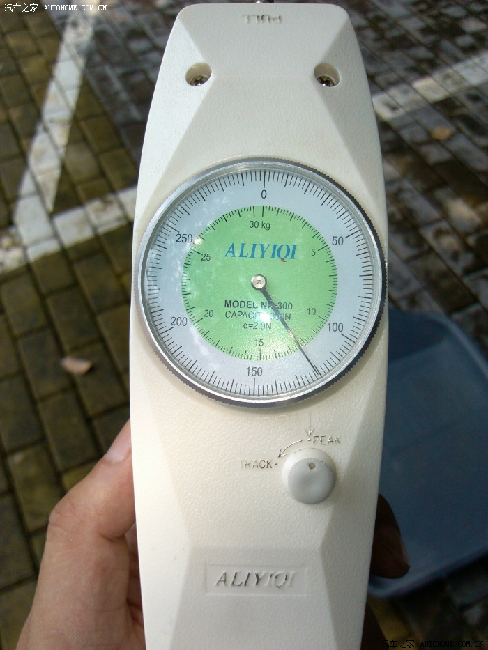

Педаль сцепления на КИМО и ДЖАГИ бывает мягкой,а иногда и не очень.
Мягкость педали можно измерить вот таким приборчиком :D
