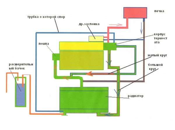

система охлаждения двигателя схема

Это не схема - это полный кирдык с радиатором в верх ногами.

Это схема и принцип работы, а какая разница вверх на ногами или вверх руками. Хочешь сделать как лучше а получается как всегда. Исправь и нарисуй красивше!!!!!!!!!!!!!!!!!!!!!!!!!!!!

ACTECO, не обращай внимание, в отличии от каталожной на мой взгляд более понятней, молодец.
