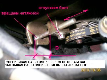

Богдан написав:
Вот .... придется ехать ослаблять.
Как самому его отрегулировать? Там же ничего сложного нет, что именно крутить и куда?
ACTECO ранее выкладывал.

VPK написав:
Богдан написав:
На фото не указан еще один болт под генератором который крепит сам генератор к двигателю ,на котором он качается.Если его не ослабить то с регулировкой ничего не выйдет.
