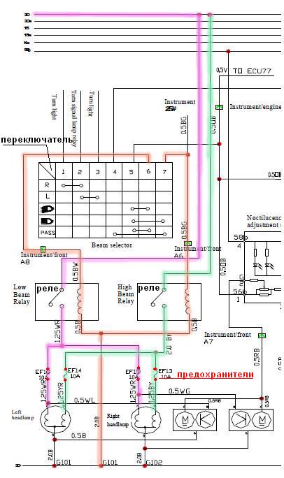

Товарищи, поменял все 4 предохранителя (они оказалаись целыми), ни ближний ни дальний все равно не горит. Реле ближнего и дальнего света щелкают, все остальные опции работают, а света нет... что делать???
Лампочки?
Лампы ближнего и дальнего света у нас раздельные. И вообще , может стоит снести все это в тему с таким же названием? :D

На ближний свет от реле к предохранителям идет белый провод с красной полосой, такой же уходит после предохранителей к лампам. Никаких дополнительных разъемов не должно быть
Проверь приходит ли напруга на предохранители и приходит ли она к разъему фары (белый провод с красной полосой)
На дальний к лампам идут справа голубой с желтой полосой, слева желтый с красной.
У левой и правой фары разные точки массы, т.ч. можно исключить поначалу этот момент.
Но сначала проверь лампы. и подсоединены ли разъемы к фарам (мож оттряслось)

как найти ближний и дальний свет!!!!!!!!!
клемма 30 это +от АКБ и идет через реле и предохранители на лампочки
управляет всем хозяйством, переключатель. кури схему. В реле есть контакты, которые могли
сгореть их нужно тоже смотреть.

Ну, выше уже вроде как всё расписано было.
Для обнаружения неполадки необходимо:
1. Вольтметр или индикатор напряжения 12В.
2. Схема электрическая принципиальная.
3. Не быть дальтоником (провода цветные).
4. Последовательно проверить все цепи. и.....лампы.

Смотри схему которую выложил АСТЕКО и находишь общую точку для ближнего и дальнего света!
Как по мне то это переключатель! Генератор к работе фар имеет ток косвенное отношение! В противном случае свет не работал бы на заглушенном моторе у всех!

Товарищи проверил проводку целая, а лампы все 4 сгорели, заменил все работает, только не понятно почему предохранители целые. Спасибо всем за советы.
