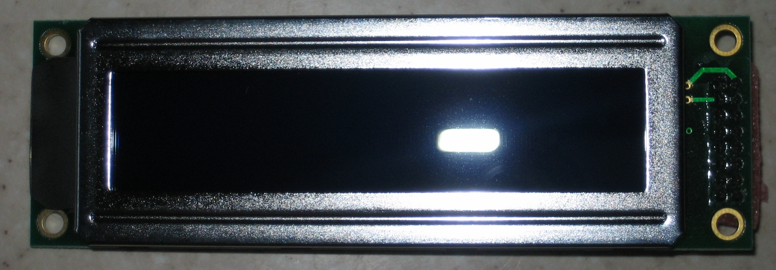

Автоматика строится на 2х Микроконтроллерах ATmega (МОЗГ). Первый будет стоять в блоке датчиков-клапанов, второй в салоне за дисплеем, связаны будут кабелем витая пара в экране.
К первому подключены все датчики (9шт) и клапана (5шт)
Ко второму подключен дисплей (2строк 20символов), кнопки управления (7-8шт), и первый контролер.
Упор на надежность и безопасность:
1) Предусмотрено ручное управление клапанами в обход МОЗГА, с реле решили не заморачиваться, надёргали MOSFETов с нерабочих материнок, места занимают понт, а токи коммутируют круче релюх!
2) в МОЗГ закладывается режим само-диагностики:- сверка показания всех датчиков, и в случае выхода из строя одного из датчиков либо обрыва, вывод информации на экран, и переход в аварийный (ручной режим управления)
3) так как идеальных датчиков давления практически не бывает, предусмотрен режим калибровки (все клапана открыты кроме выпускного, во всей магистрали плавно повышается давление, МОЗГ считывает инфу с датчиков, правит показания по одному из датчиков и запоминает)
4) Встроена функция вольтметра, по ней МОЗГ знает когда двигатель заведен, включение компрессора в автоматическом режиме разрешен только при заведенном двигателе
5) Блокировка клавиш, вмешиваться в работу автоматики во время движения запрещено!
6) Резервное копирование,- пред-установки хранятся в обоих микроконтроллерах, и при замене одного из них автоматически копируется на замененный

Дисплей 2х20
Меню:
давление контролируется постоянно и выводится на экран в реальном времени в техн АТМ, точность десятые, в сотых не вижу смысла! 8-)
Пример изображения на дисплее:
5.1FL--MANUAL--FR5.1
4.0RL-loadSPORT-R4.0
Показывает выбранный режим, пред-установку, и по бокам давление в подушках.
При желании показание давления можно сменить на показания положения в неких единицах к примеру в см от земли.
В любом случае пред-установки выставляются по датчикам положения, и только при отсутствии таковых, по датчикам давления!
При обнаружении ошибки, нерабочего датчика, либо какого-то параметра выходящего за пределы пред-установок, дисплей мигает подсветкой с определённой частотой
