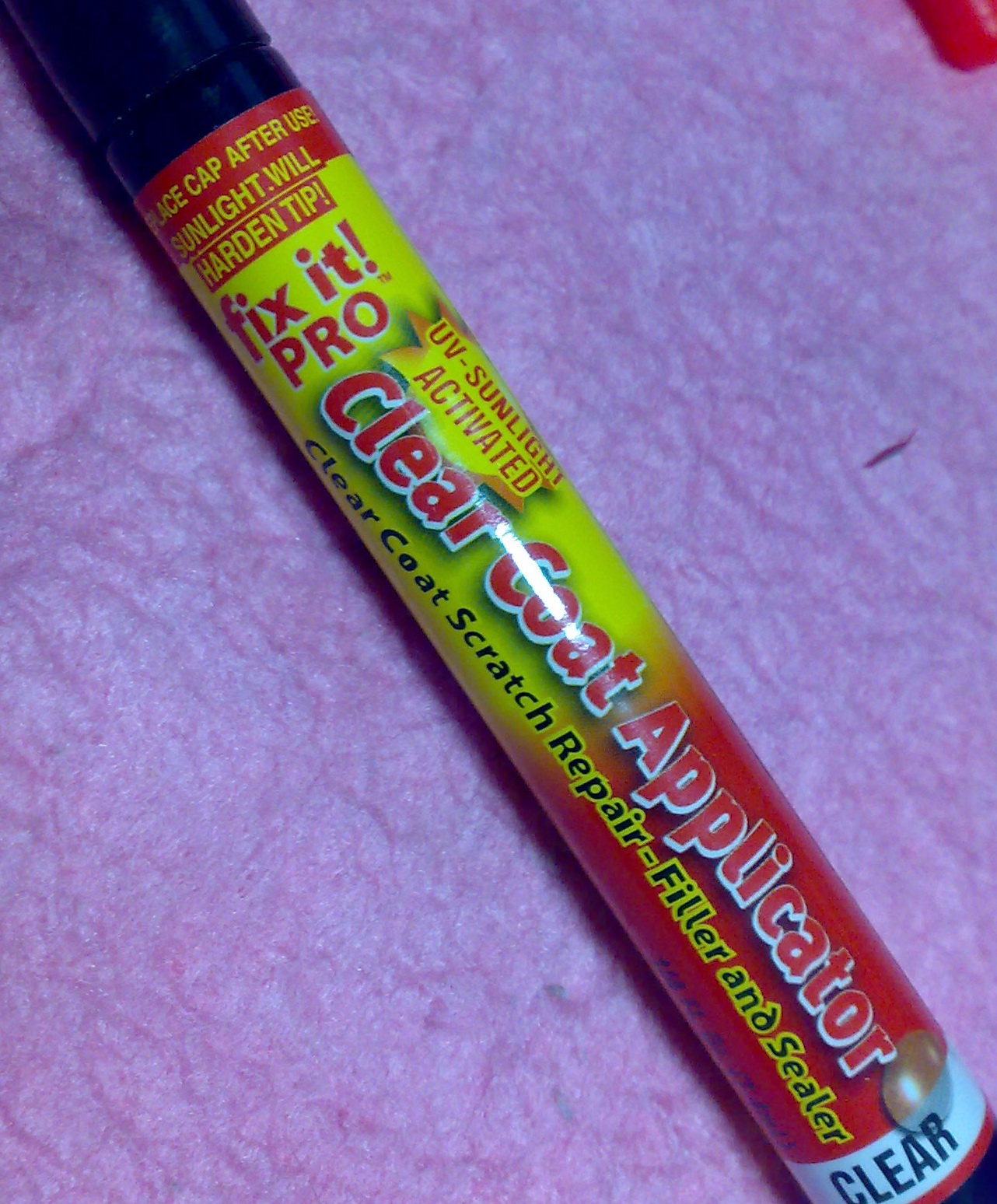

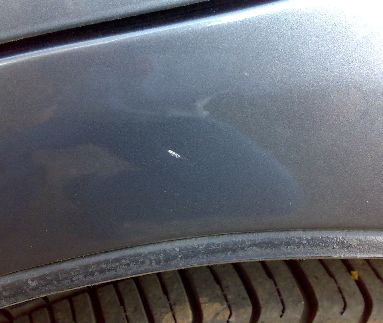

За год эксплуатации Кимки появились сколы выбоины хоть и мелкие от гравия массово валяющегося на наших дорогах и царапины, предлагаю высказываться кто и как борется с "этим". Вот и сегодня получил довольно громкий удар камнем в левое заднее крыло от встречной машины,попробовал "хваленый карандаш" полное дерьмо одна реклама,скол как был так и остался....

Мой карандаш мне помог,правда потом надо полернуть, не везет тебе Скиф с камнями

skifus написав:
"ноу хау " есть...
если очень-очень тупо, то покупаешь на раскладке, на рынке -вонючке лак для ногтей за 3 гриваса, выстригаешь кисточку, оставляя 2-4 ворсинки и тоненько, нежно и кропотливо закрашиваешь скол, не возить кисточкой, а наносить махонькие капелюшечки (как росинки) лака. геморно. для черных авто вообще без проблем. а цвет подобрать можно. Потом сверху бесцветным лаком и полировать. У меня на форде хрен найдешь, где была чарапчина.
