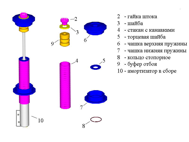

У меня стоят с большим ходом штока, пришлось переделывать опорную чашку. Если найдешь с коротким ходом то и переделывать не надо.
Суб лютого 27, 2010 10:17 ICQ
Llex написав:
KYB 664014, они бывают с ходом штока 165 и 195мм.
А как определить по маркировке длину штока?

Высота самого амо 350 мм толщина 40 мм ход штока 140 мм это данные с форума

Хочу адаптировать подвеску под наши дороги . Есть небольшая идея. Сделать регулируемую жесткость пружины.
