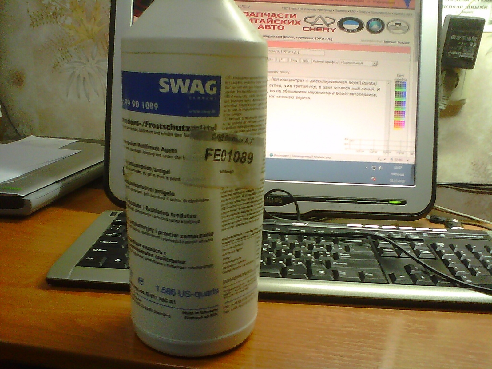

swag, hepu, febi концентрат + дистилированная вода!

Повідомлення Re: Вопросы по жидкостям (масло, тормозная, ГУР и т.д.)
Александр C написав:
Залил сразу после покупки swag, супер, уже третий год, а цвет остался ещё синий. И уровень не упал. Дорого конечно, но по обещаниям механиков в Bosch-автосервисе, 5 - 6 лет не менять антифриз. И я им начинаю верить.
