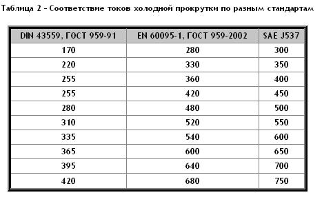

ток холодной прокрутки – это ток, который может отдать АБ при минус 18 °С в режиме стартирования. Фактически, чем больше этот ток, тем уверенней будет запуск.
П'ят листопада 11, 2011 13:49
З нами з: Вів серпня 30, 2011 19:59
Повідомлень: 9
Повідомлення Re: Аккумулятор, генератор
я имел ввиду естественно в EN
П'ят листопада 11, 2011 14:02
