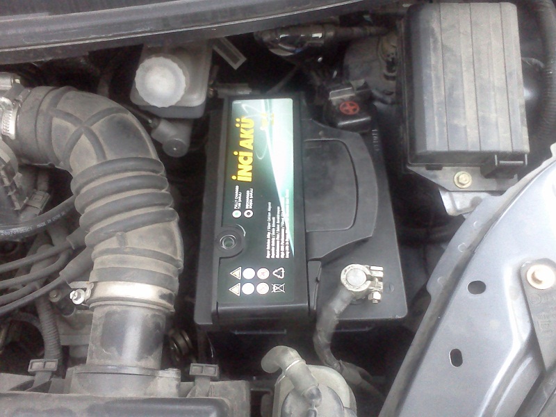

На днях накрылся китайский акум. Поставил вот такой:
Стал как родной :D Пусковой ток 540А вместо бывших 400А.

Песня, ;)
Когда заводишь с дальним светом, он даже не притухает.
Цена вопроса - 550 грн с учетом замены на месте и оставленного за 50 грн "мертвого" китайца :sad:

Arctic 55.1/0 530A
Емкость 55Ач, Ток холодной прокрутки, при -18С 530А, Длина 242мм, Ширина 175мм, Высота 190мм
встал отбортовками по 3 сторонам, пластину зажимную поставить не смог нужны "детские пальчики" пока катаюсь так, плюсовая клемма закрыта пластиковой крышкой от родного АКБ, и не достает до моторчика дворников!

Други, а кто мерял размеры родной батарейки? И клеммы у нас аля азия или аля европа (левые или правые)?

если ставить Европа АКБ то клеммы немного ниже, а Азия АКБ узкая как у меня стояла, SMF NX100-S6LS 43 ампер-час Кадмиевая наоборот, могут достать до моторредуктора дворников, а от корпуса закрывает родная защита "+", так и до К.З. не долго....
p.s. АКБ нам нужна обратной полярности!!
