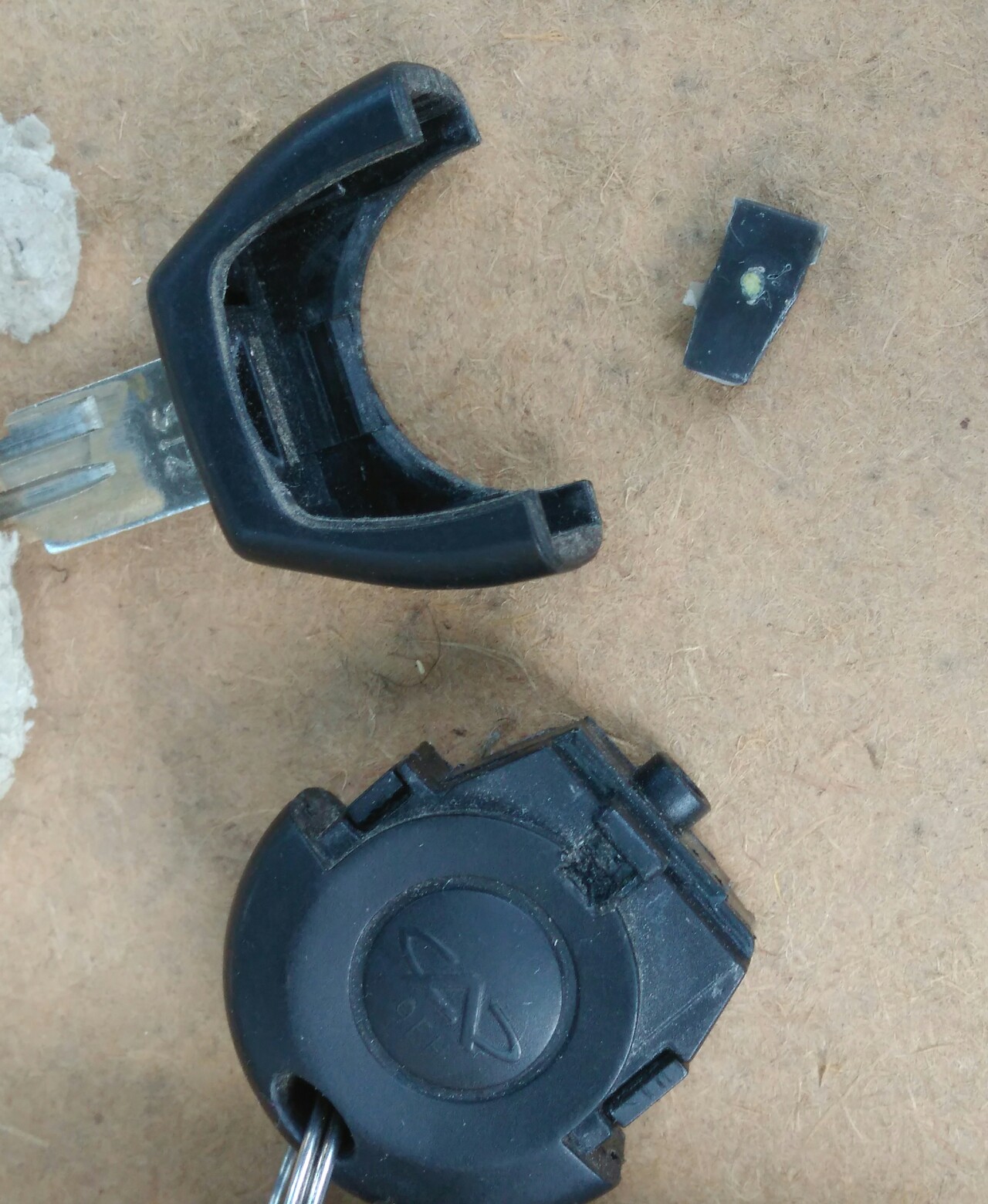

:idea: машина на ходу!

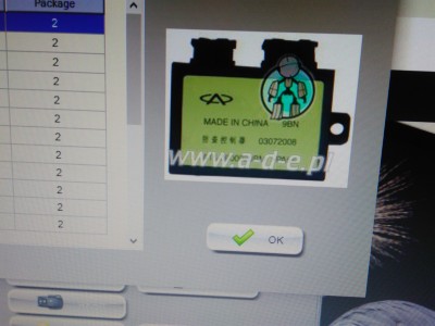

Утром поехал на авторынок на Перова. Проверили- в обоих ключах нет иммобилайзеров. Показали как выглядит. Маленький кусочек пластмассы. Сказали найти и привезти основной блок( на фото). Сделают ключи по нему за 1500 грн. А я дома на столе видел похожий.
Еду домой.
Сер травня 16, 2018 16:10
З нами з: Пон листопада 09, 2015 8:56
Повідомлень: 16
Автомобиль: Кимо-2011г

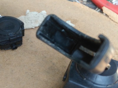

Оказалось ,что этот кусочек (иммобилайзер) прикреплен хрупким клеем. И при замене батарейки я его потерял.Вставил и в гараж. Завелась! :idea:

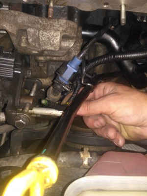

Всем привет. Ремонтировал ГБЦ, не могу понять куда втыкается клема:(
Идёт от жгута проводов,который делится на 4 ответвления, в районе щупа, к которому и крепится. Один из проводов с круглой клемой внутри гофры отсоединился откуда то, не могу понять откуда. Его длинна где то 15 см всего, все осмотрел, не могу вкурить откуда... Может кто у себя глянуть плз?)
