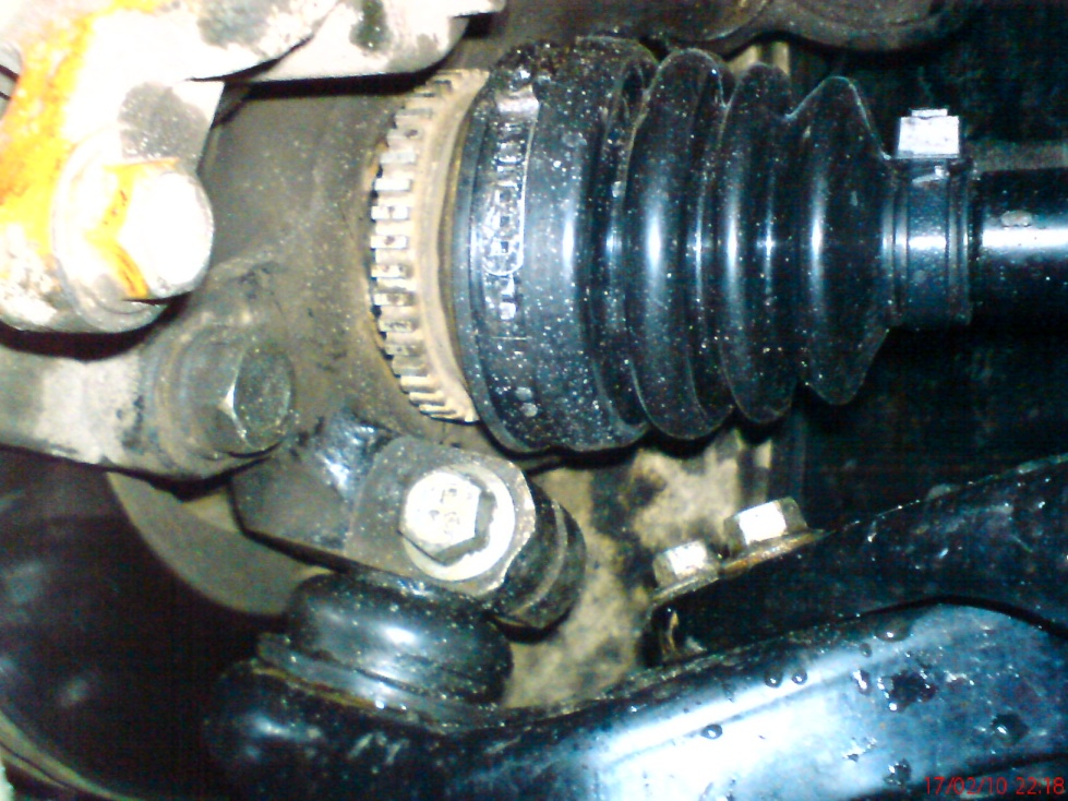

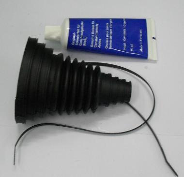

Добрый вечер.Интересует размер пыльника шруса может кто замерял на всякий случай.
Нашел универсальный "FEBI 06175" Пыльник ШРУСа универсальный 70грн.подойдет?
и как трудно его заменить?

Для того, чтоб поменять пыльник, придётся вынимать полуось из гранаты. А процедура эта гемморная, т.к. придётся снимать колесо, откручивать и снимать шаровую, наконечник рулевой тяги. В тёплом боксе это можно самому (при наличии домкрата, ключей, съёмников и практических навыков или теоретических познаний) сделать за 40-90 минут. 8-) :moil:

знаний нет был ваз 01,а размер можно узнать этот как вариант подойдет?
Суб лютого 13, 2010 19:28

Дружище, добрый совет, езжай в автосервис, недорого.
Суб лютого 13, 2010 19:41 ICQ
Если память мне не именяет, на форуме еще никто не отписывался о замене пыльника. Попробуй поинтересоваться у уважаемых коллег Длаговодов. Или штангенцыркулем замерь.
Суб лютого 13, 2010 19:47 ICQ
Теоретически должен подойти пыльник с Деу Нексии или Ланоса. Подшипник подходит, значит ШРУС примерно такого же размера.
Суб лютого 13, 2010 19:49 ICQ

Автомобиль: кимо
Мыссык написав:
так автосервис мне его и повредил просто сразу не заметил,а теперь поздно,что либо им доказать. :wizard:
Суб лютого 13, 2010 19:52
Полюбому, ездить с драным пыльником нельзя, тем более зимой, меняй скорей. А как повредили на автосервисе, неужто такие криворукие?
Суб лютого 13, 2010 20:00 ICQ

похоже тогда.я в шоке.

По-идее, этот пыльник должен подойти.
У него удаляются сегменты не подходящие по размерам (со стороны ШРУСа большие кольца, со стороны вала- соответственно с меньшим внутренним диаметром).
Больше ничего не подскажу т.к. на этом авто ещё не приходилось глубоко (кроме фильтров и колодок) самому влазить :-P

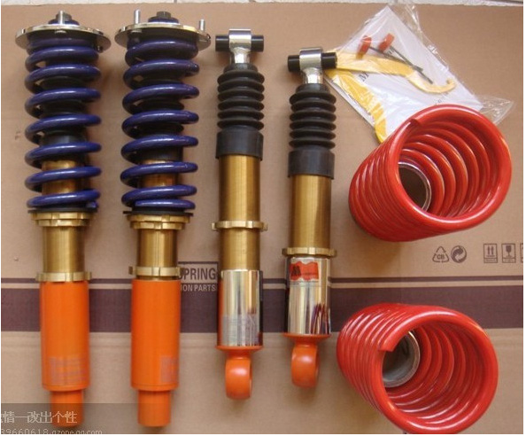

китайцы начали продавать:
стоимость порядка 1 к.у.е. без доставки
говорят что с регулируемой жесткостью..

вчера был заменён пробитый,наблюдаем состояние нового :idea: 3часа труда,было холодно и нет опыта такого ремонта.
